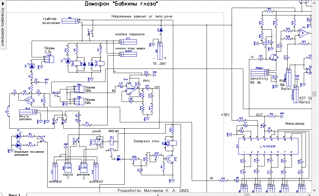

Сделал симплексный домофон на предваритель +усилитель. Релейная коммутация чтобы убрать щелчёк и добавить независимую регулировку громкости наружнего и внутренних динамиков. сразу спаял устройство не заработало. стреляет щелчками. как только нашел случаенно точку в корпусе из экрана точку. причем точка если сместитсч на 2 см появляется свист и возбуд. и теперь самое интересное. точно такую же схему я преренес на печатную плату, все пропало.. не работает. работает очень плохо. Я на плате подпаивал общие проводники по толще и менял их положение и делал чтобы все были в одной точке, только один вариант получился либо приём либо на передачу работает. спаял еще одну такую же плату переделав дорожки не помогло. Распаял и выкинул плату.
Сделал новую плату перед этим изучив много материала на тему возбуда и разводки ПП. Заработало в обе стороны, но очень тихо и появился шум. Буду собирать снова но уже все на отдельных модулях на экранированых проводах. Схему прилагаю только схема уже имеет Компрессор-лемиттер и эквалайзер.

Я чота вопроса не вижу... Сам же и ответил монтажку плохо развёл вот и наводки...

Странно не могу загрузить больше 2 фото. печатка заказана на заводе в китае, сделана очень хорошо. Вопрос в том как так получается что не работает. чтото не так с общей шиной или расположением или иерархией. Diptrace не понимает какая схема перед ней УЗЧ или комутация или СВЧ. может есть с ИИ программы которые уже знают что нужно делать. Усилители это самое капризное что я делал в своей жизни. Даже радиомикрофон колибри на 0,5 Вольт запустить проще и настроить чем такие схемы где есть усилители.
Чем может помочь ИИ, если сам автор схемы не понимает чего наворотил? :dont_know:
Начните всё с нуля: нарисуйте блок-схему своего устройства и постарайтесь дать вразумительное описание её работы. Может тогда дойдёт чего Вы делаете не так.
P.s. А можно поинтересоваться: зачем в домофоне лимиттер, компрессор и эквалайзер (да ещё на такие странные частоты)? Это что, рипер в миниатюре? Собираетесь через него писать вокал?
P.p.s. Название просто супер! Круче может быть только "Бабкина надежда". :)))

Эквалайзер чтобы убрать лишние частоты чтобы было слышно так как будто говоришь на прямую. Качество очень важно. Цифровые домофоны полное Г... связь на них отвратительное качества. Нельзя распознать кто пришёл по голосу. Да и задавливние слабых звуков... компрессор/ лемиттер я решил добавить для эксперимента. Вообще чтобы убрать излишней звук.

Трассировка земли по плате при такой схеме очень важна, гда сама плата?

Аналоговый эквалайзер, как правило, делается на фильтрах с переворотом фазы. Это очень опасная в плане возбуждения технология. Убирайте все "навороты" и пробуйте запускать в минимально необходимой конфигурации.

Вот ещё одна версия просто сам домофон как е ть без эквалайзер, без компрессора. Работает только коммутация. Но звук отвратительный и тихий.
А без печатной платы на проводах где страшно смотреть, все провода абы как уложены- роботоет и хорошо
