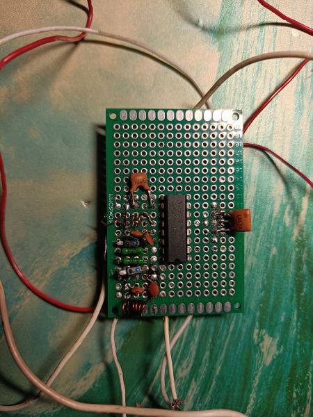

Изображение Скажите пожалуйста, какой вариант правильный?

Мерил тестером думаю 1 вариант правильный, но приёмник не ловит.

Да нет я его не ремонтирую, а собираю на макетной плате. Собрал всё правильно несколько раз проверил. Сомнение в правильность установки варикапов. Еще возможно, но мало вероятно неисправна микросхема, так как шум в динамике слышен.

Начните с выкладывания схемы и фотки готовой конструкции .Приемник после сборки требует настройки - варикап то с катушкой вместе работает .

Схему в студию, и фото монтажа. ВЧ аппаратура требует соблюдения массы условий правильного монтажа ВЧ схемотехники.

фото
фильтры и дискриминатор керамические на 10,7 мгц
микросхема CD2003

Всё понятно - схема неправильная. Вот отсюда надо отталкиваться:
Доработка схемы под варикапы и её макетирование по-прежнему 10. :)

Думаю в первом приближении схема должна выглядеть так.

Если Вас не будет смущать постоянный дрейф частоты при просадке питания, то можно и так.

да варикапы надо от одеяльного стабилизатора тем более в приемнике нет АПЧГ
