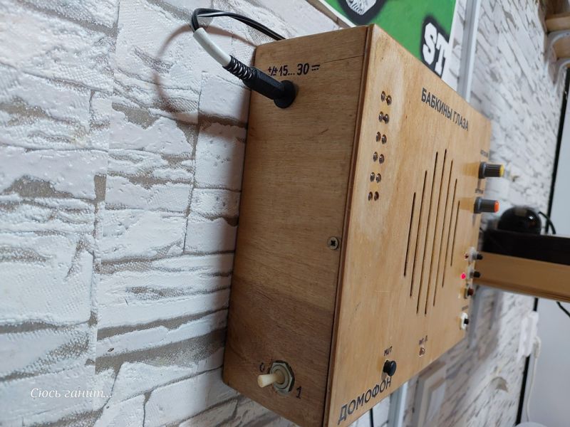

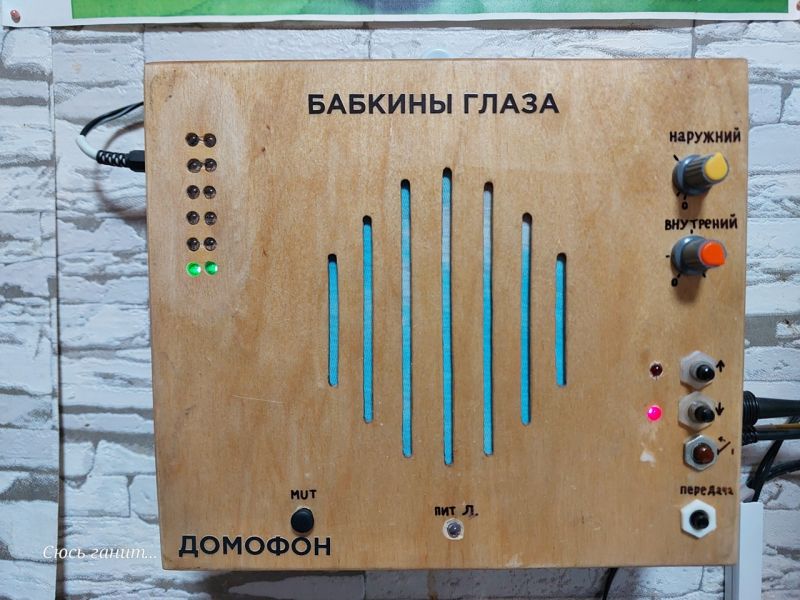

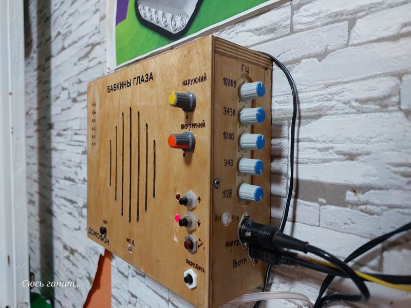

Сделал симплексный домофон на предваритель +усилитель. Релейная коммутация чтобы убрать щелчёк и добавить независимую регулировку громкости наружнего и внутренних динамиков. сразу спаял устройство не заработало. стреляет щелчками. как только нашел случаенно точку в корпусе из экрана точку. причем точка если сместитсч на 2 см появляется свист и возбуд. и теперь самое интересное. точно такую же схему я преренес на печатную плату, все пропало.. не работает. работает очень плохо. Я на плате подпаивал общие проводники по толще и менял их положение и делал чтобы все были в одной точке, только один вариант получился либо приём либо на передачу работает. спаял еще одну такую же плату переделав дорожки не помогло. Распаял и выкинул плату.
Сделал новую плату перед этим изучив много материала на тему возбуда и разводки ПП. Заработало в обе стороны, но очень тихо и появился шум. Буду собирать снова но уже все на отдельных модулях на экранированых проводах. Схему прилагаю только схема уже имеет Компрессор-лемиттер и эквалайзер.
В данный момент есть рабочая версия установил друзьям дома, слишком понравилась эта идея. Видео приложу обязательно

P.s. А можно поинтересоваться: зачем в домофоне лимиттер, компрессор и эквалайзер (да ещё на такие странные частоты)? Это что, рипер в миниатюре? Собираетесь через него писать вокал?

Эквалайзер чтобы убрать лишние частоты чтобы было слышно так как будто говоришь на прямую. Качество очень важно. Цифровые домофоны полное Г... связь на них отвратительное качества. Нельзя распознать кто пришёл по голосу. Да и задавливние слабых звуков... компрессор/ лемиттер я решил добавить для эксперимента. Вообще чтобы убрать излишней звук.

Аналоговый эквалайзер, как правило, делается на фильтрах с переворотом фазы. Это очень опасная в плане возбуждения технология. Убирайте все "навороты" и пробуйте запускать в минимально необходимой конфигурации.
