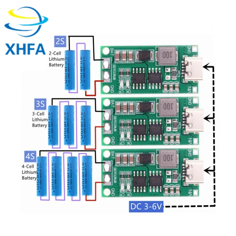

Доброй ночи. Возникла необходимость заряжать аккумулятор 4S. Дома понятно есть блок питания, на крайний случай на лабораторном БП. Но в полях или других местах где нет подходящего БП. Решил собрать так сказать универсальную зарядку.
Попалась на глаза плата зарядки для 4S
брал 4S 2А, но разочаровался, выходной ток 300+мА. с таким током заряжать придётся долго.
И вот вопрос: если еще какие нибуть способы для зарядки 4S аккумулятора?
Желательно от питания 5В, так как повербанки с быстрой зарядкой есть не у всех, да и сами зарядки тоже.

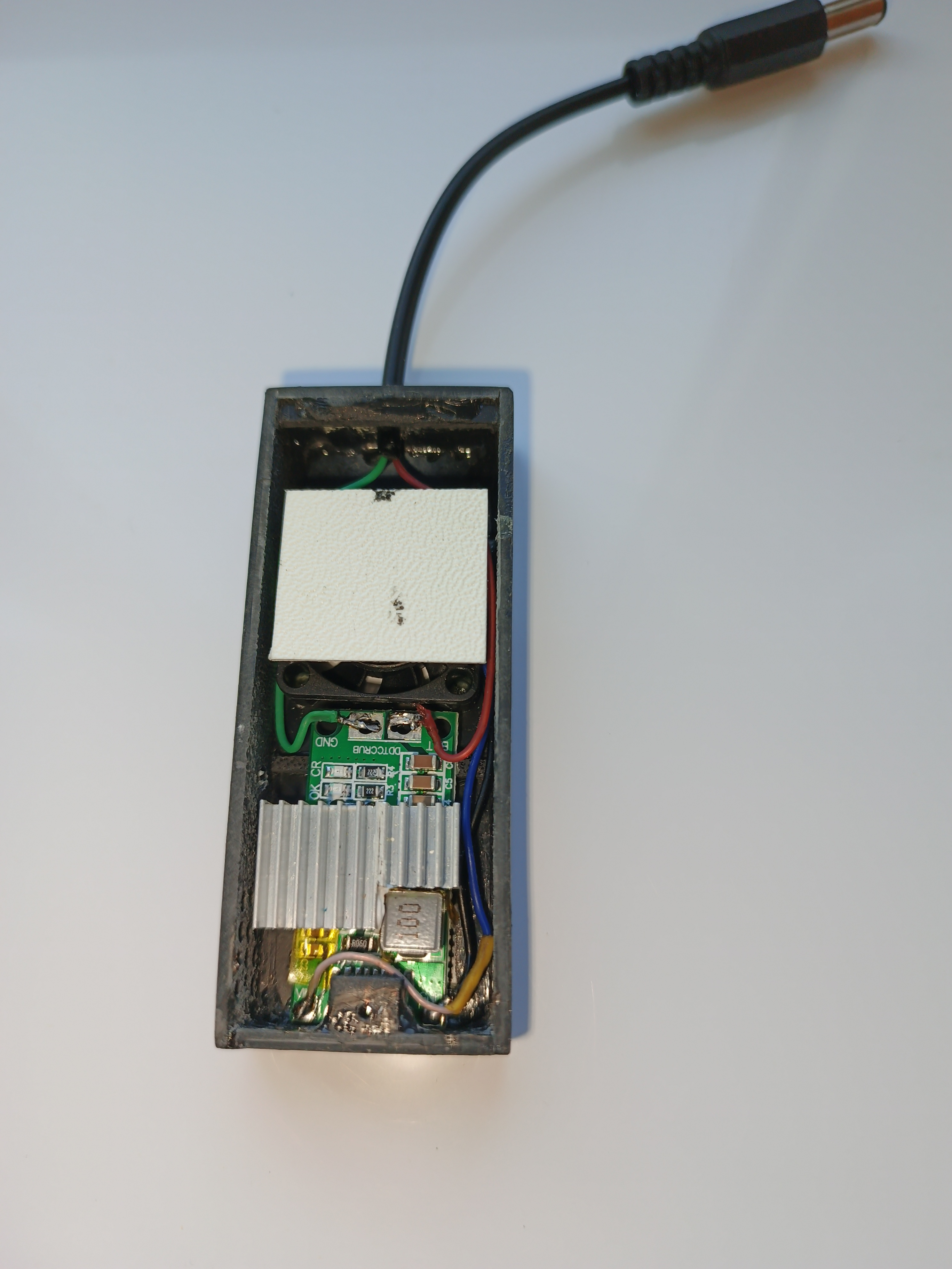

Вот что получилось у меня:
так как плата ощутимо греется поставил маленькие радиаторы, и кулер 25х25мм 5В.

А ничего, что, этот "зарядник" не имеет функции балансировки батареи? Там просто 4 последовательно соединённых литиевых аккумулятора, и всё!
https://aliexpress.ru/item/1005005079704854.html
https://ae04.alicdn.com/kf/Sc49753c8807 ... 2c007u.jpg
Если вы хотите получить зарядный ток 1 ампер, при питании этого (имхо- "повышающего преобразователя") от 5 вольт, даже при его КПД в 100%, вам, от источника 5 вольт, нужно брать 3,36 ампера (в реале получится не менее 4~5 ампер) Собственно, поэтому у вас и получилось ~300 мА - от 5 вольт ваш преобразователь взял 1 ампер, а потом понял 5 вольт до 16,8, и, соответственно, 1 ампер уменьшился в 3,3 раза.

конечно для безопасной зарядки 4s (темболее током более 0.5A) надо подключать батарею через bms, отслеживающую ov индивидуально по параллелям по каждой из 4.
ну и если источник сам не ограничивает напряжение до 16.8..17V и ток до допустимого зарядного на ячейках (или до приемлемого для bms и прочих компанентов на пути) - надо все это обеспечить какимто образом.
тем кто сомневается что это нужно - посмотрите сюда https://electrotransport.ru/index.php?topic=4388.0
Dumbl4 писал(а):
Вопрос в другом, чем можно зарядить еще 4S акк.?Кроме блока питания, и модуля который я уже применил.
любым источником CV=17V CC=xxA :)
или любыми 4мя гальванически развязанными источниками CV=4.25V CC=xxA или 1 таким источником подключая его по очереди к параллелям, либо с перекоммутацией ячеек 4S->1S на время зарядки (если речь о мощной батарее при перекоммутации желательно еще ограничить ток перетекания между ячейками)

Вы сначала посчитайте, сможете ли вы обеспечить нужные параметры источника!
Вы хотите зарядный ток 2 ампера для батареи 4S - это 16,8 вольт и 2 ампера- 33,6 ватта. Для источника 5 вольт это 6,72 ампера, (при КПД преобразователя- 100%) в жизни будет больше.
У вас есть такой источник?
Да, есть повербанки, которые могут поднимать выходное напряжение до 12 вольт, и токе до 2-х ампер, по спецификации USB Type-C, с таким источником это возможно.
