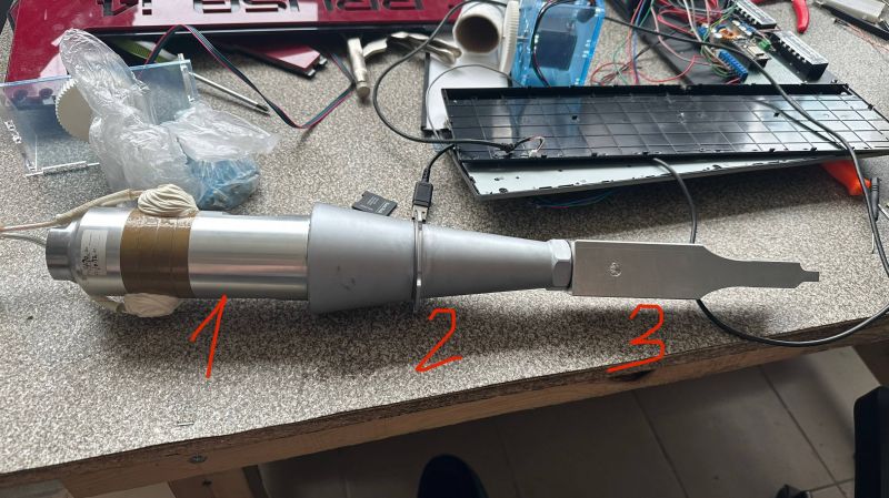

Приветствую всех. вопрос такой.
Имеется Уз аппарат для сварки (спайки) синтетических лент. Проработал +- 2 месяца и неожиданно стал работать в 2-3 раза громче и перестал выполнять свою функцию. При этом параметры тока и мощности взлетели в 2 раза.
Сняли голову, разобрали, достали кольца(одно было лопнуто), сняли размеры 60*30*10 пошли искать, по параметрам нашли только с параметрами 20 ил 25 кгц, заказали, поставили.
И как закономерный результат, сварка стала работать тише, но... Она также не сваривает и выпадет в ошибку. Но параметры мощности и ампеража вышли в норму, но вот частота которую показывает прибор не поднимается выше 14,3, хотя раньше было от 14,45 до 14,75 кГц.
Вопросов несколько)
1) Что мы сделали не так?
2) Где-то в РФ можно найти нужные кольца на 15 кГц
3) Можем ли мы как-то эти кольца привести к нужным параметрам?
Готов к любой конструктивной критике)
