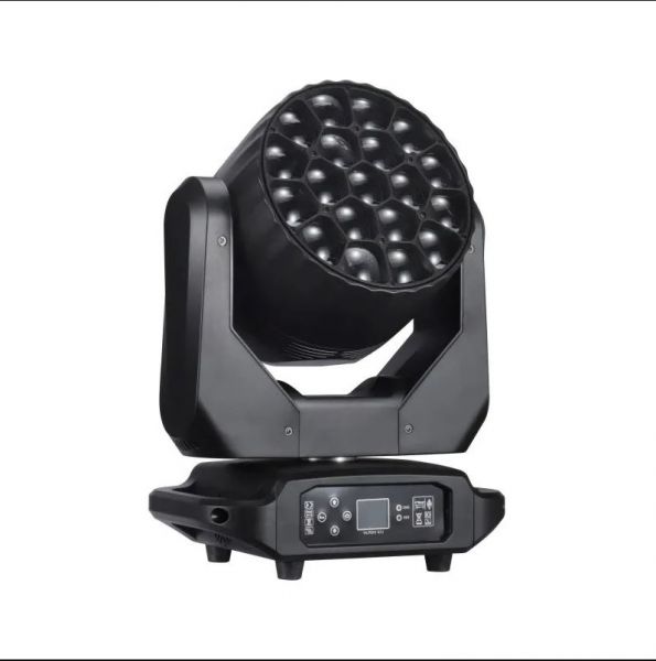

Всем здрасте! Прошу может кто подсказать есть ли какой супер-гибкий провод (многопроволочный с супер тонкими проволочками) кроме мгтф? Для каких целей - есть у товарища пару светодиодных "голов" типа стробоскопов для дискотек у которых головы вращаются почти 360 градусов и постоянно. Ситуация такая что переламываются проводки которые работают на скручивание, обламывает как ножом срезает. Родные проводки были очень нежные, многопроволочные и проволочки были прям тоньше волоса и их очень много, нежнятина прям. Заменил я их на МГТФ 0.35 (такой же по внешнему диаметру как и родной но проволочки прям заметно там грубее) отработала голова с МГТФом два месяца в местной дискотечной и снова пошли пропадания цветов и глюки моторов, снова провода похоже обломало. Может есть что-то специальное что-то предназначенное для многократного перегибания и такого сечения?

Потерялись фотографии разобранного узла, там устройство примитивное, в одном ухе где голова вращается на 180 градусов там типа трубка и через нее просовывается штук десять этих проводков, они зажгутированы гибким кабель-каналом типа спиральки и все, переламывает на входе в трубку со стороны подвижной головы и второй жгут идет уже в основание где мат.плата тоже через полую ось также зажгутированная спиралькой пластиковой и ломает провода чуть выше входа в трубку.

Да внутри оси, там ось трубка миллиметров 8 внутри диаметром. Шлейф если пленочный типа но блин там уж совсем тонкие жилки, а там светодиоды так то мощные как раз в этой голове все и шаговик сколько то потребляет) да и места там очень мало, на выходе в ногу (стойку) эта кипа проводов под 90 граусов загибается и идет в основание которое тоже вращается на примерно такой же полой оси и с нее тоже идут проводов 10 (шесть с шаговика насколько помню и с датчика оптического тож сколько то) и вся эта куча проводов в эту общую ось в подошву где мат.плата.
