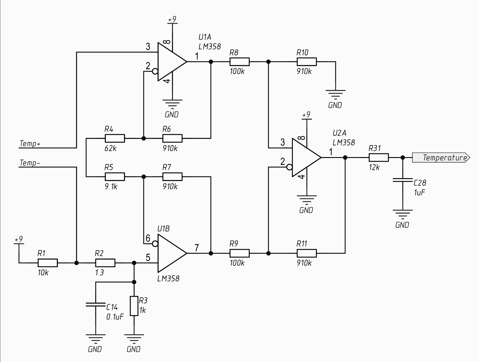

Видимо я сел в лоток... Сейчас посмотрел схему инструментального усилителя и да - моя схема ошибочна.
Тогда спрошу - это вроде как верная схема, с какими элементами мне играться, чтобы:
а) Сделать смещение(вроде как R1, R2)
б) Установить коэффициент усиления
Инструментальный усилитель.png [87.36 KiB]

1. Смещение я бы подавал на правый вывод R10, отключив его от общего.
2. Элементы R1, R2, R3, C14 убрал бы нафиг.
3. Упущен важный момент задания: необходимо компенсировать температуру холодного спая термопары. Пока предлагаю самому разобраться в том, что это, зачем оно надо и как оно делается. Возможно, как раз вот эти самые элементы, что перечислены во втором пункте, предполагались в том числе и для этого, тогда какой-то из них - термистор.
Это слишком тонкий юмор. Температура холодного спая считается неизменной. Никаких терморезисторов.
Таки не считается. В задании было упомянуто про необходимость оной, насколько я помню.
Я скачал оттуда
По заданию требуется построение девайса на инструментальном усилителе. Хотя принцип компенсации температуры холодного спая почему бы не позаимствовать отсюда...

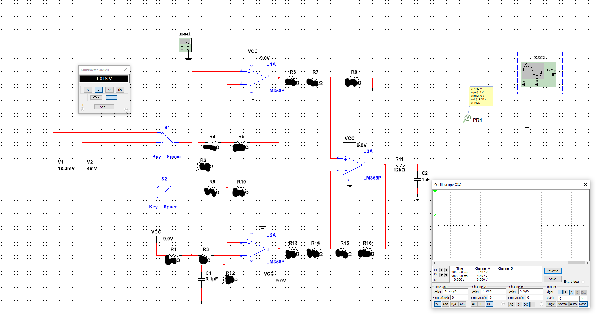

Так, всё работает - смещение есть, значения практически без погрешности - при 450° - 0,003В, а при 100° - 0,0005В, номиналы, которые замазаны, подбирал сам, пока выложить не могу
ЗЫ.
R1, R3 - смещение
R2, R4, R5, R9, R10 - больше влияют на нижний предел
R6, R7, R13, R14 - больше влияют на верхний предел
R15, R16 - влияют на верхний предел и практически не трогают нижний
R8 - очень сильно влияет на нижний порог и умеренно на верхний
Схема 2.0.png [114.53 KiB]

 Заголовок сообщения: Re: Как задать смещение на ОУ в моей схеме?
СообщениеДобавлено: Вс апр 13, 2025 13:31:52
Рейтинг сообщений: 704
Сообщений: 5872
Так, всё работает...
В симуляторе много чего работает, а вот практика показывает обратное. Термокомпенсация так и не реализована и нет под неё задела.
