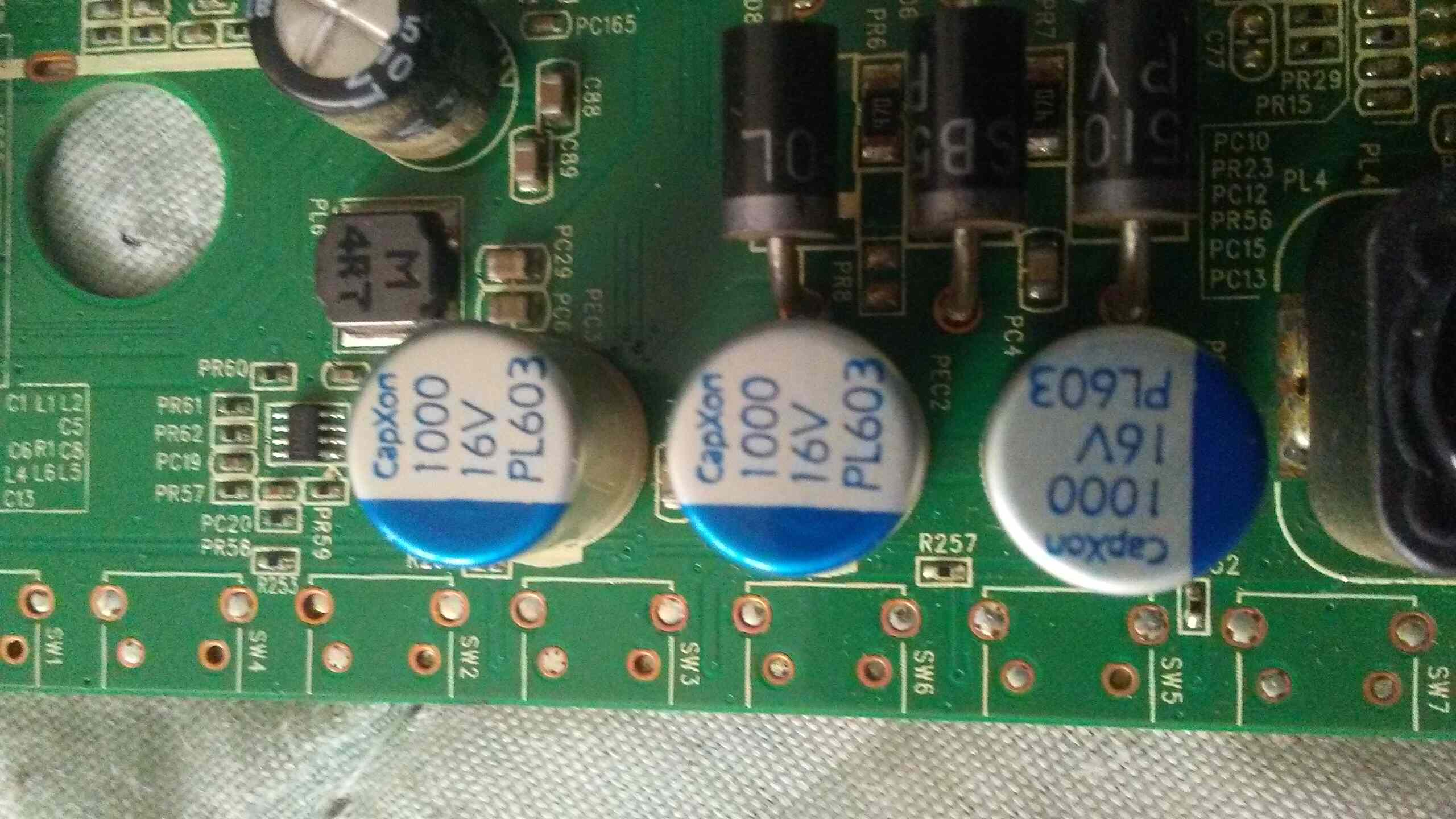

Подскажите пожалуйста это полимерные электролитические конденсаторы или жидкостные?
Комментарий к файлу: Электролитический конденсатор выпаян из бп жк тв 32 дюйма их там с этим 3 штуки.

https://www.capxongroup.com/files/2016- ... -26-PL.pdf
Полимерные.
И на всякий случай: существует и второе или - гибридные.

Чисто полимерные - Px (в данном случае PL). Гибридные - Ax.
