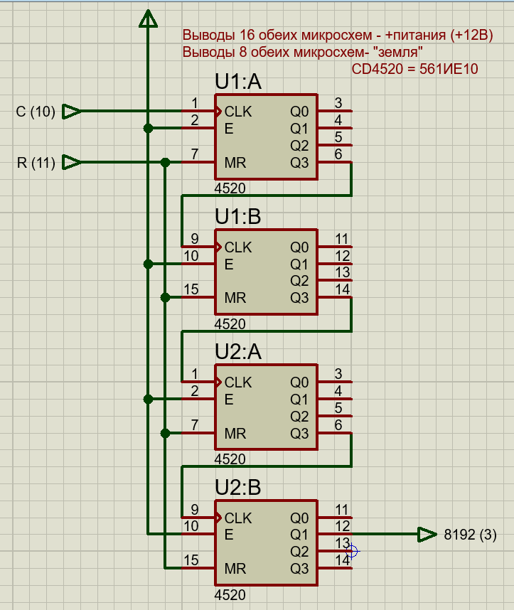

Добрый день Кот!!!И с Новым Годом.Возник вопрос можно как нибудь заменить микросхему к561ие16 на этой схеме? Изображение на к561ие10 или к561ие11

Если прямо тупо заменять- то можно заменить на ДВЕ 561ИЕ10 - при посдедовательном соединении четырёх штук четырёхразрядных двоичных счётчиков тоже получается 14-ти разрядный счётчик-делитель.
Но, если вам просто нужна задержка времени включения (выключения), то, снизив частоту генерации тактового генератора в 8~16 раз, можно получить примерно ту же задержку времени, используя 8-ми разрядный делитель на основе 561ИЕ10. Для того, чтобы снизить частоту генерации, достаточно вместо С1 - 0,033 мкФ поставить конденсатор от 0,22 до 0,47 мкФ 2,2~4,7 мкФ
Делитель аналог 4020.PNG [60.8 KiB]
Последний раз редактировалось АлександрЛ Вт янв 02, 2024 15:22:28, всего редактировалось 3 раз(а).

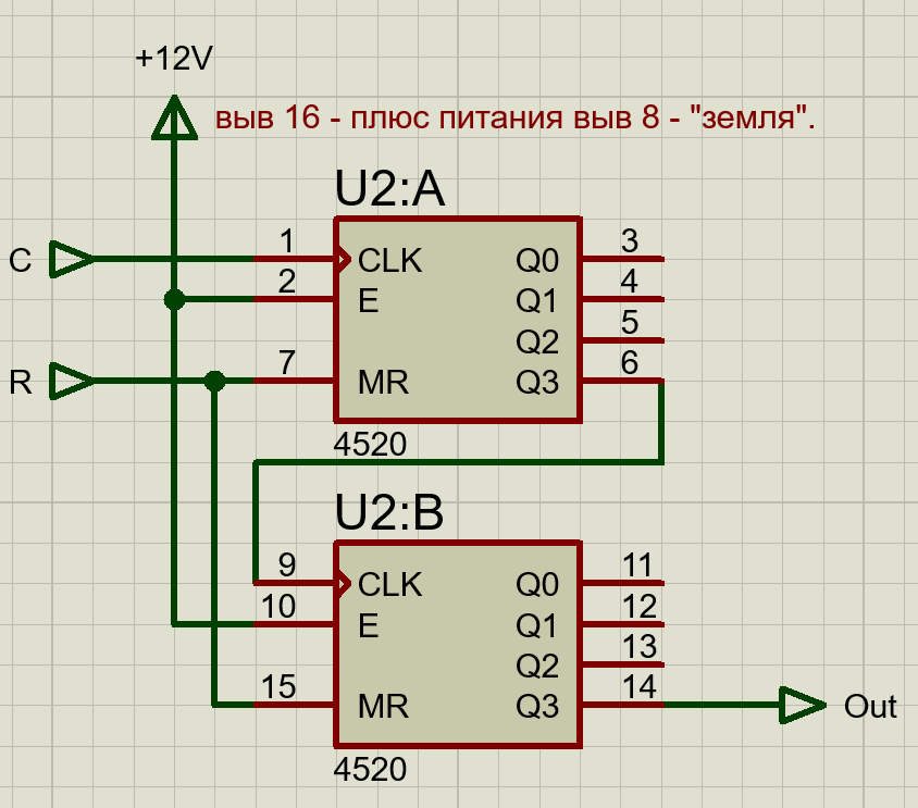

А можно схему подключения 561ИЕ10 второго варианта

Вот:
Только я ошибся- ёмкость конденсатора С1 нужно увеличить примерно в 100 раз, до 2,2~4,7 мкФ.
Делитель на 16.PNG [53.82 KiB]

А на U2B на 14выв. будет 8192 или др.?ИзображениеПросто мне надо, чтобы задержка была около 7минут.

2 в 8й степени 256.

для 7 мин 8 разрядов счётчика маловато для условно нормальных RC (до 1М - 0,47 мкФ (плёнка)), 14-16 разрядов предпочтительнее
АлександрЛ писал что С- 3.3мкф

да ставь хоть 33, выбор же за тобой :), но я бы поставил 2 мсх (из тех, что уже есть)
