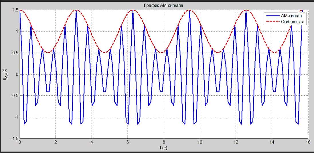

Serg1987 писал(а):
Оно и ежику понятно, что частота несущей должна во много раз превышать частоту модулирующего сигнала.
достаточно в ~5...10 раз.
если несущая меньше чем в ~5...10 раз частоты модулирующего сигнала... то будет трудно (точнее невозможно) отделить несущую от модулирующего сигнала.
Screenshot_1.jpg [80.49 KiB]
