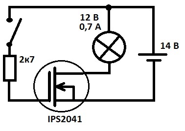

Такая вот простейшая схема.
При замыкании выключателя вроде как должен открыться полевик ( интелектуальный ключ ), и загореться лампа, но этого не происходит.
Вопрос :
Почему?

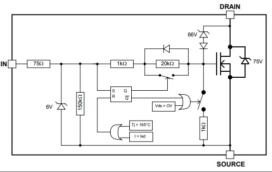

ладно, повторю: возможно вы его сожгли. У него входное напряжение максимум 6 вольт. Хотя там есть на входе защитный стабилитрон. Но в параметрах упоминается Vin clamp при токе 1ма. Но с вашими номиналами ток будет около 3ма.

Не поможет. поставьте 2 резистора как делитель. Ну или увеличьте сразу до 300 килоом

У него в Absolute Maximum Ratings русским языком написано Vin Maximum input voltage -0.3 6 V но ты ставь резистор, это же полевик, че ему будет, только немного прямоугольник с надписью контрол испортится, а полевику пофиг

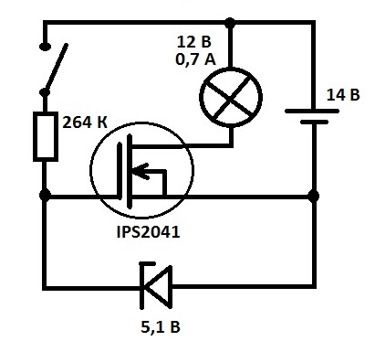

Схема изменилась на такую :
При нескольких переключениях полевик открывается, падение напряжения на нём 4 с лишним вольта
нерез несколько сек отключается от перегрева.

если поставили стабилитрон, резистор мог остаться прежним. А пусковой ток "лампочки" не зашкаливает?

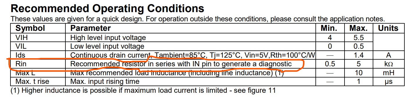

Да всё должно работать. насчет 300 килоом - это был сарказм, так как вы упорно не желали сделать делитель. Так что если делать так как было задумано, всё должно работать. И да, сопротивление на входе тоже нельзя сильно завышать:

Даташит будет или нет? Или урывками читать. Вот ульдемир написал картинку. 5,5 максимум входное напряжение, 4 минимум. Это очень тяжело наверно понять да
