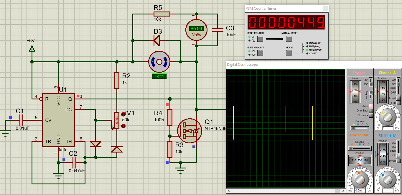

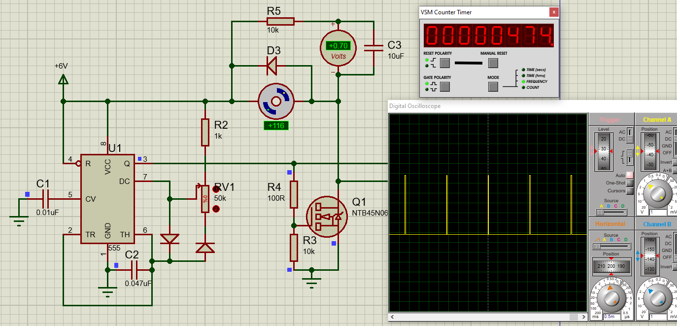

electroget писал(а):
диапазон регулировки скважности импульсов при напряжении питания 5 Вольт?
Тут, больше, проблема в том, что не каждый МОСФЕТ нормально откроется при напряжении на затворе 4,5~5 вольт..
А скважность, да и частота импульсов в схемах на 555 таймере от напряжения питания мало зависит.
Вот при питании 6 вольт (модель в протеусе)-
минимум:
ШИМ-555-var min.PNG [148.09 KiB]
максимум:
ШИМ-555-var max.PNG [147.45 KiB]
И ещё есть, как минимум, три варианта схемы ШИМ, в том числе с регулировкой по пятому выводу 555 таймера:
http://radio-uchebnik.ru/shem/bloki-pit ... ajmere-555
http://radio-uchebnik.ru/shem/images/po ... egul_2.gif
