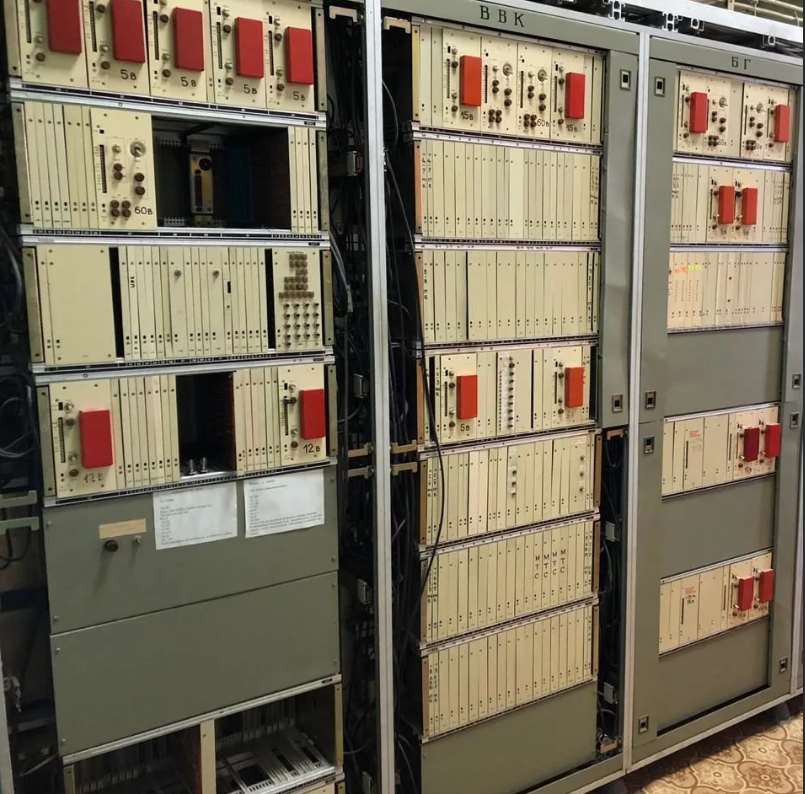

Я работал на АТС.))
в старых АТС было 60 В
декадка.jpg [85.96 KiB]
были и на 5 В

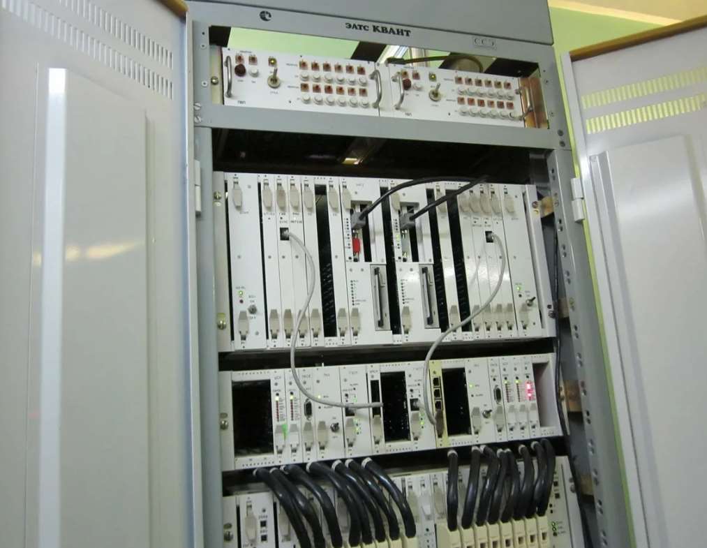

все современные АТС на 48 В
квант-Е.jpg [67.89 KiB]

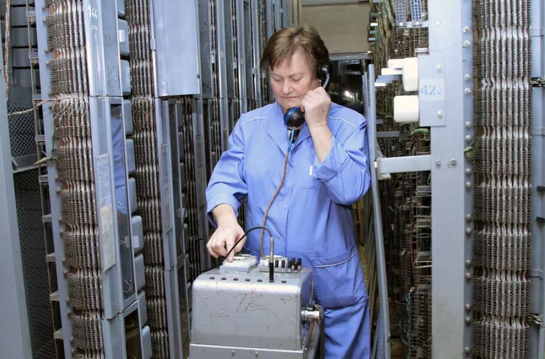

99,9...% случаев - неисправность линии связи...
надо не заявки давать... а позвонить сразу на АТС ))
и сказать "тетя Таня, у меня телефон глючит... поменяйте мне линию связи" ))
тетя Таня подключит свой прибор к линии связи и измерит все параметры... напряжение... сопротивление... ёмкость... переходное затухание... шум на линии... и т.д. и т.п.))
тетя Таня)).jpg [95.82 KiB]
тетя Таня быстро найдёт причину неисправности)) и решит все вопросы))
