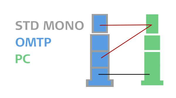

Речь про 3.5-мм джек с двумя, тремя и четырьмя контактами. Задача: сделать адаптер для соединения двух микрофонов в один джек для получения стереозвука. Почему-то готовых переходников найти не получается. Хочется сделать малой кровью, желательно с поддержкой стандартных микрофонов и вариантов с распиновкой OMTP и CTIA (бывают как отдельные микрофоны "для смартфонов" так и гарнитуры с приличными микрофонами, но использование гарнитуры тут очень третьестепенно). По хорошему нужен переключатель для трех комплектов из двух проводов. Но возник вопрос, нельзя ли объединить OMTP и стандартную распайку микрофона.
У стандарта OMTP сигнал с микрофона идет с контакта, который физически находится на месте контакта земли у стандартного микрофона (стерео или моно - одиноково). Поэтому возникла мысль замкнуть контакт микрофона OMTP и первый контакт (tip) стандартного микрофона, и все это вместе отправлять в tip камеры или компьютера, а землю делать как обычно. Но, в этом случае получится, что при установке стандартного микрофона замкнется tip и ground, так как tip и mic от OMTP замкнуты, а mic OMTP попадает на землю стандартного микрофона. Получается, что сигнал от стандартного микрофона идет в стандартный левый (tip) компьютера и одновременно замыкается на землю. Правильно ли я понимаю, что так делать нельзя и сигнал пропадет или будет испорчен?
Комментарий к файлу: Коннекторы (подразумеваются гнёзда, а не штекеры) для подключения микрофона со стандартной распайкой и OMTP к компьютеру или камере.
rect4560.png [14.96 KiB]

Первое. Самые распространенные микрофоны - электретные, и им нужно питание (смещение). Потому просто так спаять переходник не получится. По этой же причине таких переходников нет в продаже.
Почитать про то, как подключаются электретные микрофоны, можно тут.
Вот самый простой способ (картинка из статьи по ссылке):
Для изготовления переходника "два микрофона в стереовход" вас интересует вариант A с картинки выше. Этот способ страдает от некоторых недостатков, но зато он самый простой. Такую схему надо собрать для каждого микрофона, и выходы двух каналов подключить к стерео-штекеру как обычно, tip - левый, ring - правый, sleeve - земля. Это уже можно втыкать в линейный вход аудиокарты, например.
Можно, но не совсем. Уровень с микрофонов составляет порядка 20 мВ RMS при 94 dBSPL, это в лучшем случае при достаточно громком звуке. В среднем при обычной громкости записываемого звука там будет что-то в районе нескольких милливольт. Для линейного входа это очень мало. "Бытовой" линейный вход работает с уровнями порядка -10 dBV, то есть, порядка 320 мВ RMS. Для нормальной работы сигнал с микрофона надо усилить раз в 10...20.
Далее. Обычные микрофонные входы на камерах и т.п. не поддерживают стерео. Там один канал с распиновкой, соответствующей микрофонному стандарту
tip - вход усилителя
ring - смещение
sleeve - земля.
По факту на tip часто сразу подают и смещение, а ring может быть вовсе не подключен. Так или иначе, подключать туда стерео бесполезно.
В итоге, переходник "два электретных микрофона в стерео-штекер" должен быть активным, подавать питание на микрофоны и усиливать сигнал с них. Пассивный переходник такого типа сделать невозможно, если только не использовать микрофоны, в конструкции которых уже позаботились об источнике питания. Но это, опять же, другая история.

Так. Давайте определимся с понятием "обычного микрофона". На картинке у вас петличный электретный микрофон, для которого справедливо все сказанное выше. Его нельзя (бессмысленно) включать в обычный line in. Он включается в специально спроектированные входы, которыми оборудованы звуковые карты, камеры, диктофоны и т.п.
Вас вводит в заблуждение тот факт, что современные звуковые карты и, зачастую, камеры способны автоматически определять, что к ним подключено (или даже явно спрашивать об этом пользователя), и переключать вход в соответствующий режим. В принципе, не слишком сложно спроектировать вход так, чтобы он поддерживал подключение как линейного сигнала, так и микрофона, и так часто делают.
Тем не менее, надо ясно различать три типа подключения. Распиновки у них следующие, если мы говорим о стандартном 3.5 мм TRS/TRRS штекере.
1. Стандартный линейный вход.
tip - левый канал
ring - правый канал
sleeve - земля.
Такой вход в чистом виде не может поддерживать подключение такого микрофона, который изображен на вашей картинке, потому что не выдает питание.
2. Микрофонный вход.
Такую распиновку по умолчанию имеет, например, розовое гнездо микрофонного входа у звуковых карт.
tip - сигнал микрофона
ring - питание микрофона
sleeve - земля.
Часто на практике сигнал и питание объединяют (почему это возможно и целесообразно, видно из картинки в моем предыдущем посте), и потому стандартный микрофонный вход для штекера 3.5 мм фактически всегда работает только в моно-режиме. Это справедливо для всех устройств с микрофонным входом такого типа. Стерео-входов для таких микрофонов, как у вас на картинке, не бывает.
3. Гарнитура телефона.
В наши дни наиболее распространены гарнитуры стандарта CTIA.
tip - левый канал
ring 1 - правый канал
ring 2 - земля
sleeve - питание + сигнал микрофона.
В разъеме гарнитуры нет отдельного контакта для питания микрофона, потому что он фактически не нужен. Питание подается на тот же контакт, с которого снимается сигнал.
Теперь о переходнике. Да, он полностью пассивный. Он конвертирует распиновку CTIA (наиболее вероятный вариант) в распиновку микрофонного входа. В итоге его схема соединений имеет следующий вид:
tip входного гнезда - игнорируется
ring 1 входного гнезда - игнорируется
ring 2 - подключается к sleeve выходного штекера
sleeve входного гнезда - подключается к tip и ring выходного штекера.
Тем не менее, повторюсь еще раз, что включать этот микрофон в классический линейный вход бессмысленно, хотя физически штекеры совпадают. Комплектный штекер нужен для подключения этого микрофона в микрофонный вход, который поддерживает это.

Потому что в камере микрофонный вход скорее всего объединен с линейным. И вот линейному входу ничего не мешает быть стерео.
на каком-нибудь кэноновском фотоаппарате.
Я погуглил. В мануале на Canon EOS M ничего не написано про его микрофонный вход, но на форумах пишут, что он вроде бы таки стерео. Это идет вразрез с привычным стандартом, но если сделано так - значит так.
Пока нет времени тщательно все проверить, но нашел инструкцию от Panasonic FZ1000 (у меня такой есть, у него надпись MIC на заглушке гнезда), в нем нигде не указывается, что объединен с линейным входом. В инструкции - https://www.bhphotovideo.com/lit_files/95756.pdf - в двух местах написано, что это стереомикрофонный вход: на странице 12, где указывается назначение элементов на корпусе, и в техническом описании - на странице 85 - тоже написано "Microphone: Stereo". И это первая попавшаяся камера.
Еще под рукой есть две камеры:
Sony A7 III - https://www.sony.com/electronics/suppor ... 29501M.pdf - на 91 странице написано, что там гнездо стереомикрофона.
Canon EOS 5D Mark II - https://gdlp01.c-wss.com/gds/0/03000042 ... 5-c-en.pdf - камера из 2008 года, и там тоже стереомикрофонный вход, про это на 238 странице.
Canon EOS M - http://gdlp01.c-wss.com/gds/8/030000878 ... -im-en.pdf - тоже стереомикрофон 3.5-мм джек, 329 страница
Проблема, что нигде не могу найти электрические параметры, чтобы, вроде как, узнать есть ли там линейный вход, который прячется под видом микрофонного. Но везде в параметрах написано, что это именно для микрофона и именно для стерео.
Добавлено after 4 minutes:
Re: Замкнуть землю и сигнал с микрофона для компьютера или камер
Я тут понял, что вопрос был про другое: землю замкнуть с сигналом :) что будет?
Хоть какой-нибудь сигнал пролезет, если там будет пусть один микрофон?
Увы да, производители как-то подзабивают на то, чтобы указывать параметры таких входов. Причем ладно бы камеры, такая же ситуация даже с приборами, изначально предназначенными для записи звука.
Даже у вроде бы (полу)профессионального Zoom H1n в мануале ничего про это не написано. Более того, даже в мануале на Zoom H5, который вроде как позиционируется как совсем профессиональное решение, в мануале нет почти ничего про его линейный/микрофонный вход. При этом параметры XLR/TRS входов указаны подробнейшим образом, вплоть до характеристик шума и распиновок разъемов.
Почему так - вопрос.
Я разрисовал это подключение в предположении, что микрофонный вход таки стерео.
Ответ: микрофон окажется обратно смещен. Выйдет ли он из строя - я не знаю, но работать нормально скорее всего не будет.
Вы же в курсе, что у электретного микрофона внутри есть встроенный транзистор-буфер? В таком варианте он будет включен наоборот.
Нет. И совершенно не представляю какие у этого будут последствия.
Я имел ввиду, что если вставить микрофон с стерео- или моноштекером в 4-пиновый разъем, в котором второй Ring соединен с Tip, то получится, что в разъеме камеры/ПК земля замкнется с сигналом(который идет через Tip). Даже если там вообще никаких сигналов не будет, а просто голый штекер. (Серым цветом вокруг синего нарисован моноразъем, по которому хорошо видно, что Ring замыкается с землей. Зеленый - разъем стереомикрофна или штекер удлинителя, что более правильно для этого рисунка).

Конкретно ALC888 позволяет подключить два микрофона. А вот большинство USB-звуковых карт - не позволяют.
Кстати, решение так себе. Большинство распространенных электретных микрофонов имеет номинальный импеданс 2.2 кОм и требуют тока смещения не более 500 мкА. Если в такой вход, как нарисован на этой схеме, воткнуть обычный микрофон, у которого tip и ring закорочены, резисторы смещения окажутся соединены параллельно, что нарушит режим работы микрофона. Конкретно - упадет усиление, плюс его встроенный транзистор будет перегружен по току и, вероятно, будет входить в насыщение при более низких значениях звукового давления.
Ничего не нарушит:
1) Так как bias voltage отключается и включается по желанию пользователя.
2) Большинство микрофонов имеет собственный усилитель, собственно усиление от самого ALC888 не требуется.
А судя по схемотехники ток VREF не больше 1 - 0,7 мА, ни какой перегрузки быть не может.
 Заголовок сообщения: Re: Замкнуть землю и сигнал с микрофона для компьютера или к
СообщениеДобавлено: Сб янв 01, 2022 21:49:25
Карма: 77
Рейтинг сообщений: 1247
Сообщений: 7518
Выйдет вот так.
Аудиовыходы будут закорочены между собой и подключены к микрофону. Собственно микрофонный вход будет закорочен на землю.
В итоге могут выйти из строя аудиовыходы, может выйти из строя микрофон. Сигнал записать не получится.
Я гляжу, требуется небольшой ликбез на тему работы электретных микрофонов.
Итак, подключенный к звуковой карте микрофон выглядит следующим образом.
Отсюда вытекает следующее.
Если bias voltage отключить, то микрофон вообще не будет работать.
Смотрим на схему выше. "Собственный усилитель" представляет собой единственный полевой транзистор с управляющим P-N переходом, который образует усилитель именно совместно с резистором, находящимся в звуковой карте.
Усиление этого каскада очевидным образом зависит от параметров микрофонного входа, а именно, резистора смещения. Оно составляет
Av = S * R
где S - крутизна передаточной характеристики этого транзистора. Кстати, вот даташит на полевой транзистор, разработанный специально для электретных микрофонов. Можно посмотреть его параметры (чисто для примера).
Так что с уполовиниванием сопротивления при параллельном включении резисторов усиление упадет как минимум в два раза, даже если не учитывать изменение крутизны характеристики при изменении рабочей точки транзистора.
Но даже несмотря на встроенный транзистор типичная чувствительность электретных капсюлей составляет порядка 20 mV/Pa при типичном значении сопротивления нагрузки 2.2 кОм (см. параметры электретных капсюлей по ссылкам, которые я приводил в предыдущих сообщениях). Здесь надо сказать, что 1 паскаль соответствует 94 dBSPL. Это стандартный опорный уровень, относительно которого указываются такие характеристики микрофонов, как чувствительность и соотношение "сигнал-шум".
Надо отметить, что 94 dBSPL это достаточно громко. На практике средний типичный сигнал с микрофона будет еще меньше, потому усиление от звуковой карты таки требуется. И звуковые карты имеют встроенный микрофонный усилитель. Стандартная опция - +20 dB, то есть, в 10 раз по напряжению, часто бывают и дополнительные варианты. В настройках драйвера почти всегда есть галка, которая включает усиление, и, как правило, оно включено.
Типичные значения, упоминаемые в большом количестве документации на электретные капсюли, это 2.2 кОм для сопротивления нагрузки и 0.5 мА для предельного тока встроенного транзистора. Нетрудно видеть, что расчетное значение тока превышает предельное. Конечно, вряд ли от такой перегрузки транзистор выйдет из строя, но заявленные параметры он уже может не выдавать. Например, могут возрасти искажения.
Не выглядит он так. На мат. платах со встроенным кодеком, VREFО отдельный вывод (несколько) кодека и полностью управляем, и под контролем кодеком.
Имеет несколько состояний: 100% от Vdd, 80% от Vdd, 50% от Vdd, подтяжка к земле 0V, высокомный Hi-Z - т.е. отключенный.
Наличие токоограничивающих резисторов на мат. плате и подключенных последовательно к выводам VREFО кодека, нетрудно посчитать ток, который в пределах 1 - 0,7 мА
Добавлено after 5 minutes 26 seconds:
Будет, зачем ему смещение от кодека, когда микрофон в связке с усилителем и имеет отдельное питание.
Добавлено after 5 minutes 48 seconds:
Не получится спалиться кодек. Так как смещение VREFO имеет токоограничение, выходы имеют разделительные конденсаторы. Просто не будет работать.
Добавлено after 5 minutes 44 seconds:
Вот-вот, у меня тоже ALC888 и я всегда думал, что в микрофонном гнезде стереовход совершенно стандартная вещь.
Судя по даташиту и мат. плате, полноценный, управляемый стерео вход с управляемой подтяжкой. :)
Вы понимаете, что 1 мА - это в два раза больше, чем 0.5 мА? И что 0.7 мА тоже больше, чем 0.5 мА?
Я в курсе, что существуют микрофоны с отдельной батарейкой, и даже писал об этом выше. Но в данный момент мы рассуждаем об обычных ширпотребных микрофонах.
У полевиков сток -исток принципиально не отличаются, а затвор в микрофоне -в "воздухе" болтается. Но крутизна , наверно, упадет.
Конечно понимаю, для это имеется контроль VREFO кодека, не считая диодов и падения напряжения на них самих.
