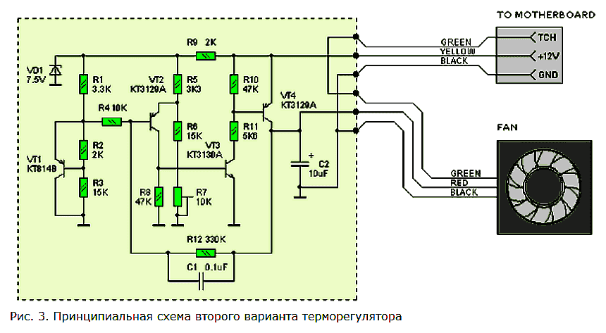

Здравствуйте!
В схеме транзисторы КТ3129А, КТ3130А. Не имел дел с такими.. И нет в наличии.
КТ315, КТ361 подойдут?
Это всего лишь отечественные смд транзисторы, примерные аналоги ВС857,858/847,848 в зависимости от буквы. Подойти должны любые подобные наши или импорт.

Зарегистрирован: Пн фев 13, 2012 22:36:47
Сообщений: 376
Не хочу напрягаться с СМД мелочью и СМД маркировками. Места хватает.

VT4, наверное, маломощный не стоит ставить....

Чото слишком много на схеме запчастей. Тл431 и транзистор и несколько резисторов намного проще, ну терморезистор еще конечно

VT1 и VT4 надо поменять местами.

VT1 надо оставить - он приспособлен к тому, чтобы закрепить его на, скажем, радиаторе.

Мелкий можно будет приклеить к радиатору и сверху еще закрыть термоклеем малость, чтобы вентилятор не обдувал такой датчик.
Быстродействие там особо не требуется.
Но можно оба поставить КТ814.

к чему задо маза чем не устраивают 339 или 393?

если КТ315 не использовать, то они никогда не закончатся.....))))))....а другое надо покупать...)

Можно из этой темы собрать, все простенько
https://radiokot.ru/forum/viewtopic.php?f=11&t=179969

Определяет режимы работы транзисторов. :)
Хороший совет. Большое спасибо!
Нет у меня таких. Имею КТ3102, КТ3107, КТ502, КТ503.. КТ603, КТ605, КТ608, КТ801..
Завязок много: VD150, ZD152, R150, VT200.
TL431 имеется. Но я не понимаю как она функционирует в данном схемотехническом решении. На транзисторах проще, потому что понятно назначение и роль каждого компонента схемы.

Для души. Радует.
