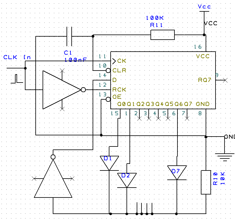

Задача такая:
1. У нас есть сдвиговый регистр 74HC595N. Этот регистр зациклен сам на себя, то есть по сигналу тактового генератора гоняет по кругу некий 8-битный набор.
2. В качестве тактового генератора используется генератор прямоугольных импульсов на базе 555 таймера.
Теоретически битовый набор в регистре может быть любым. Но хотелось бы чтобы при подаче питания значение в регистре инициализировалось одинокой единицей. То есть чтобы "по умолчанию" после включения питания регистр сразу начинал гонять по кругу одинокую единицу.
Как проще всего сделать такую инициализацию для 74HC595N?
Бегущий огонь.png [65.71 KiB]
Файл протеуса:
Бегущий огонь.zip [14.55 KiB]
Недостаток этой ПРОСТЕЙШЕЙ схемы - необходимость подбора параметров цепочки R4 C2 в зависимости от частоты, вырабатываемой 555 таймером- если длительность "установочного импульса" будет малой- то ничего не побежит, а, если большой- то побежит две звёздочки, или три звёздочки.. Лучше всего, конечно, пять звёздочек.... :))) :))) :))) :)))

Полностью выключенное состояние - это и есть Z
Сколько диода Вы соединили к выходами 7 или 8?
Логика такая - если на каком-то выходе (Q0-Q6) есть 1 то на входе D присуствует 0
Если на все с Q0 до Q6 есть 0 то на входе Д - 1.
Mы выход Q7 не обхватываем цепью ОС
Да ладно. Важно, что схема работает.

Если мы подсоединим (скажем) только диоды к Q0,Q1,Q2,Q3 то мы получим заполнение 00001111
если к Q0, Q2, Q4, Q6 01010101
и т.д. как захотим
Плата за это - время "установки" первого набора - до 8 такта

Всем прекрасна реализация diplodok, но.. Но вот захотелось мне теперь, чтобы выходные импульсы на восьми выходах в совокупности не сливались в "сплошной забор", а оставляли относительно небольшие промежутки между "штакетинами". Надеюсь, понятно, что я имею в виду. То есть после исчезновения логической 1 на выходе Q0 логическая 1 на выходе Q1 должна появляться не сразу, а по прошествии какого-то короткого времени. То есть, скажем, 90% времени на одном из выходов присутствует логическая 1, а 10% времени все выходы равны 0.
Тут заманчиво было бы использовать вход OE, от того же тактового генератора, который движет наш регистр. Сделать коэффициент заполнения на тактовом генераторе 90%, получить с инвертера коэффициент заполнения 10% и пустить этот сигнал на OE. Но в реализации diplodok такой номер не пройдет по очевидным причинам: как только все выходы падают в 0, срабатывает диодный "детектор нулей" и запускает на вход регистра очередную единицу. А это нас совершенно не устраивает...
Очевидное альтернативное решение: реализовать все в самый последний момент перед выходом, то есть пропустить все выходы через ANDы или NANDы, которые будут глушить все выходы по сигналу с того же тактового генератора. Но для этого понадобятся 8 дополнительных логических вентилей и разводка для них. Громоздко...
Более остроумный вариант: посылаем единицу на OE и одновременно подавляем единицу с диодного детектора нулей... Понадобится один дополнительный вентиль... Надо попробовать. Тут, наверное, запросто можно влететь в проблемы с таймингом. Нет, не пойдет. Оно ведь будет давить и ту единицу, которая нам нужна... Ужос.

KorbenDallas писал(а):
Тут заманчиво было бы использовать вход OE, ..... . Но в реализации diplodok такой номер не пройдет по очевидным причинам: как только все выходы падают в 0, срабатывает диодный "детектор нулей" и запускает на вход регистра очередную единицу. А это нас совершенно не устраивает...
Состояние на вход D регистра важно только в момент положителного фронта на вход CK - такт сдвиг. регистра. Таким образом если после фронта пустим на вход ОЕ короткий импульс то выходы "уйдут" в Z.
Добавлено C2, R3. U2c, U2d - они формируют короткая 1 на вход ОЕ.
Опасность в тем, что выходы переключаются в Z состояния. Отсюда следует - последующие каскады должны оберегать себе от неподключенных входов. В идеале - каждый выход (Q0-Q6) должен быть притянуть к земле сопр. 10-100К
PS:
Можно отказаться от U2c, U2d. На вход ОЕ есть инвертор.
Так а что в этой схеме обеспечивает то, чтобы импульс на OE пришел после фронта? Откуда возьмется "после"? Задержка инвертерами?
И если импульс на OE действительно придет после фронта, то где гарантия, что состояние Z не "разрубит" уже присутствующую единицу на одном из выходов на манер: 1zzz1111111?

Как работает схема:
1. при включение C1R2 обнуляют регистр
- на вход D появляется 1 - с условием - читай ниже
2. Tакт (восходящий фронт) "принимает" инфо с входа D и сдвигает содер. вправо
3. На вход ОЕ появляется короткая 1. Выход в Z.
4. заканчиваем такт (падающий фронт) - перебрасываем инфо с сдвигового регистра в выходного регистра.
5. Формируется сигнал для входа D
6.повторяем с пункта 2
Видим, что нигде нет колизий
Таким образом мое выражение "после фронта" не имеет смысла - извини.
Но (усмотрел другое):
После пункта 1 на выходе мы может получить что угодно (0 или 1). Мы обнуляем только сдвиг. регистра, но не и вых регистра.
Таким образом состояние 10000000 можно не получится после первого такта. Макс время установки (в 10000000) будет 2 такта.
PS: Желателно чтобы тактовый начинался с падающий (отриц) фронт - переброска с сдвиг рег в вых. рег. Тогда все будет как надо.
