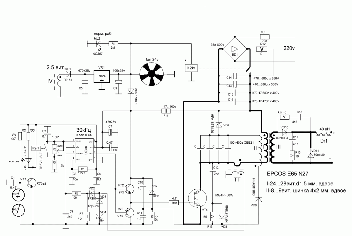

Всем Здравствуйте. Занимаюсь сборкой сварочного по схеме однотактный прямоход.
Увидел некий способ подбора числа витков на сердечник у Михаила Майорова и так же калькулятор лысого про то же. В общем суть в том что при подаче высокого питания на схему лампа мигает и сердечник издает звуки типа трактор. Пока не уверен можно ли таким способом проверять на однотактной схеме, думаю можно, но лампа в таком режиме не должна светиться, как найти ошибку?
post-128353-0-87546600-1404664501.gif [74.09 KiB]
