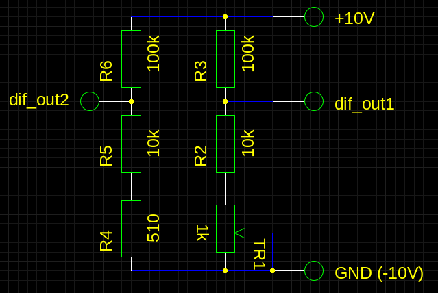

Подскажите пожалуйста, хотел для себя узнать, допустим у нас присутствует питание 10 В на ножках 1 И 2, как с имитировать сигнал минуя датчик что бы показала на указателе давление мало и давление высокое? Возможно ли это, как я понимаю что нужно подать сигнал на ножки 3 и 4. Просто интересно, как он внутри устроен? Вот параметры этого датчика.

ка устроен этот точно не скажу не ломал но мне почемуто кажется элементарно-тензомост раз выход миливолты это наиболе вероятно аналогично устроены весы с тензой тьлдка измериттелная балка моста механически связана с диафрагмой и при изменени давления балка прополрционално деформируется и на выходах датчика возникает диф напруга пропорционално давлюхе в рампе смазки
Спасибо за ответ, возможно ли с эмитировать сигнал без датчика? Чтобы показал значения на цифровом указателе больше или меньше.

SAMBO70
Если верить, приведённой вами, таблице параметров датчика, его выход датчика на эти ножки от 0 и до 100мв. Только вот полярность придётся сначала на вашем датчике проверить, а потом датчик заменить на источник в этом диапазоне.

Спасибо за ответ, понятно что капиталка. Мне просто интересно для себя, узнать у опытных людей как это все работает. Полярность ножек известна 3) Сигнал - 4) Сигнал +. Возможно ли использовать переменный резистор?

да, 100k резистор с 12V и снизу переменник на 1k движком на общий.
Особо не ругайте, если не тяжело можете на рисовать схему?

чтоб неспалит эбу или приборку яб взял 1.5в батарейку и уже от нее сделал делитель до 50-100мв
просто линия измерения там диференциалная и ХЗ ка оно поведет себя с заземленой одной шиной
Если не трудно, можете нарисовать схемку? Интересна посмотреть как она выглядит

SAMBO70, можно так.
подсоединять только к разьему датчика, слишком длинные провода лучше не делать.
если там катушки зажигания не в голове спрятаны то держать это все подальше от высоковольтных проводов! по понятным причинам ;) а от замыканий контактов в пределах разьема схема контроллера скорее всего защищена.
или как предложил 12943 повоздействовать на диафрагму механически, скрепочкой ее аккуратненько понажимать на открученном но подключенном датчике. если надо завести чтоб контроллер не игнорил датчик то в дыру можно закрутить любой дискретный калиброванный датчик-концевик.

Спасибо за ответ, подскажите пожалуйста по схеме, подключение в разъем к сигнальным ножкам 3 и 4 dif_out1 и dif_out2 соблюдение полярности не обязательна?

Не обязательна

Спасибо за ответ, подскажите пожалуйста на сколько Ват брать резисторы?
