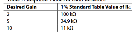

Наверное будет смешной вопрос ведь ответ в даташите но все же прошу помочь разобраться в подключением усилителя.
схема из руководства
вот собственно что сделал и оно не работает конечно)
R1 поставил 11к как и написано усиление должно быть равно 10 Изображение
сигнал синус 1mВ 1 Гц и на выходе получается 4.2В и не важно какое напряжение ставлю на генераторе или какой номинал ставлю резисторе ничего не меняется , на вход скорее всего не правильно подал мб сигнал. Еще там написано что для лучшего результата надо поставить конденсатор , а что он делает собственно и как улучшает результат? и ИУ могут вроде как синфазные помехи ослаблять , как это сделать? вроде к REF если подключить источник то помеха не должна быть выше этого значения но как это можно посмотреть наглядно? мб есть какая нить схема с помехами чтобы можно было на вход подать?

У вас Vref равен напряжению питания, а должно быть- "половина" напряжения питания, а ещё лучше- двухполярное питание, и, на Vref подавать "землю"..

https://www.analog.com/media/en/technic ... /ad623.pdf Фиг.20-23. Область работоспособности. Ваш случай далеко от неё.
а Vref всегда должен быть половине равен или это как то считается?

после того как сделал ref 2.5 стало нормальное усиление спс) Изображение
Vref это, если "на пальцах" - напряжение, которое будет на выходе ИУ при ОДИНАКОВОМ напряжении на входах In+ и In-

"грубо"- это допустимые значения входных и выходных напряжений, при которых этот ИУ работает.
