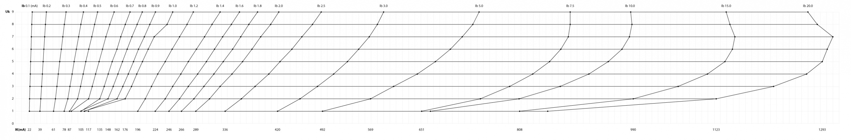

Вот что у меня получилось, в конце выше 10W идет обратный процесс, ток падает, кривая заламывается обратно, думаю это из-за перегрева.
Еще вначале с напряжением в 1В на коллекторе, там что-то не понятное, почему-то заламывается слишком не линейно, думаю это из-за блока питания, нечем было точно померять напругу, ориентировался по цифрам на табло, скорее всего там была просадка ниже 1В.
Сверху я на всякий случай ток базы указал в (mA)

Немного не то сделали. Давайте ещё раз. Не надо снимать характеристики транзистора. Надо нарисовать область безопасной работы. Это не характеристика, а ограничение, оно не снимается с реального экземпляра. Просто нарисуйте график U = Pmax/I. Здесь I и U - это переменные, а Pmax - постоянная величина. График должен получиться в виде гиперболы, в школе такие вы наверняка рисовали. Вот и сейчас нарисуйте.

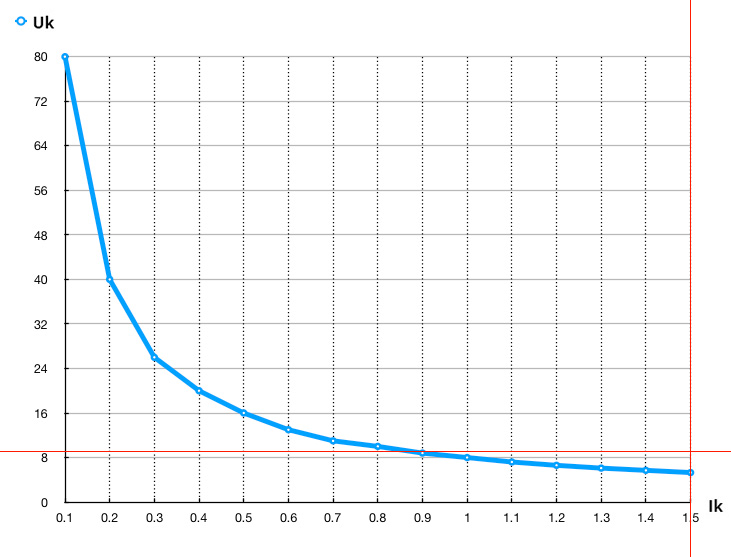

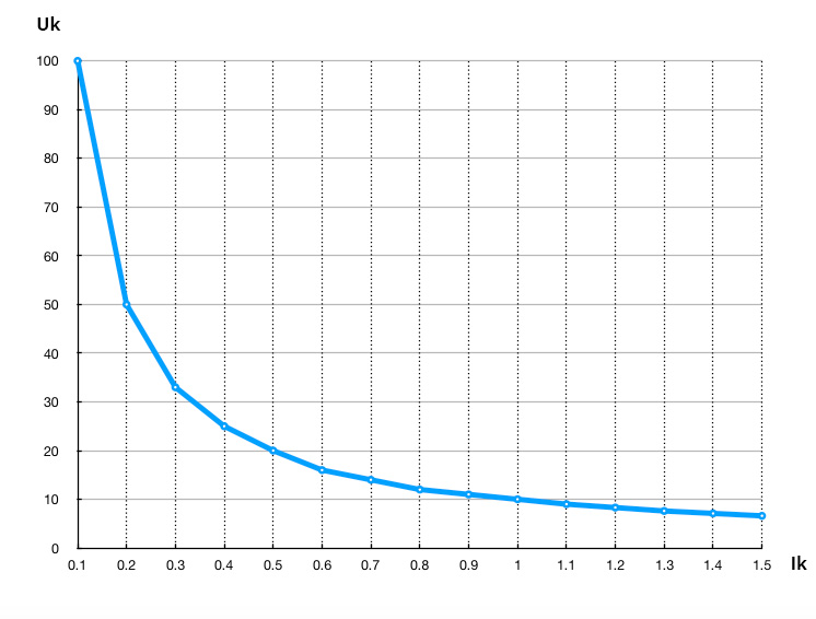

Нарисовал) надеюсь теперь правильно понял))
Едем дальше. Теперь на этом же графике проведите две прямые линии: одну (вертикальную) на уровне максимального тока транзистора, другую (горизонтальную) на уровне максимального напряжения.
PS. Можно было (не для протокола, для себя) эту гиперболу сделать не для 10, а сразу же для 8 Вт рассеиваемой мощности, с запасом.
Я сделал на 8 Ватт
