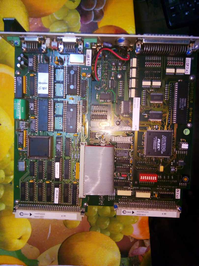

Всем мяу. Проблема в следующем: есть пормышленный компьютер (2002г) на базе микропроцессора V40+ОЗУ+ПЗУ УФ стираемое. Я так понимаю что 15 лет этот комп использовался круглосуточно, потом все оборудование продали (из Швеции в Украину). Это все простояло год у нас, включили - запустился, потом включился через раз... неделю простоял и все - незапускается. При разборке обнаружилось что при перевозке затекла вода, а внутри есть элементы питания для поддержки ОЗУ, результат - куча корозии. Отмыли - не запустился. Сильная корозия была на ОЗУ и немного на проце. Заказали новые. И вот пока это в пути назрел вопрос: а если потеряна прога в ПЗУ? Ведь 16 лет эксплуатации это очень большой срок... Так вот как проверить целостность программы? Ну допустим считать ее можно программатором. А дальше? Есть ли какая нибудь контрольная сумма или бит четности или еще какой способ? А может в теории - считывать побитно с замером уровня напряжения каждого бита и таким образом... короче наверноо бред....
Проблема в том что производитель (итальянская компания которую выкупили немцы) сказал что по этому оборудованию у них вообще ничего не осталось, ни проги, ни запчастей ни документации.

Самое простое, но, не приводящее к 100% результату- считать прошивку, и потом несколько раз её сравнить, и, если есть возможность- при разных напряжениях питания (+- 0,5 вольта) - например, "Автопрог" такую вещь допускает, называется "проверка правильности считывания".. Если какой- то бит читантся "от случая к случаю"- то ошибка вылезет, если считывается устойчиво, но неправильно- то здесь этот метод "не работает"..
Вообще 15 лет УФ ПЗУ сохраняют информацию, и даже дольше..

Там точно 2-й ПЗУ-шки нет (пустой постельки) под «USER-EPROM»

Панелька есть пустая. Вот фото. А что это решает?

А то, та ПЗУ-шка что стоит скорее бестолковая, она рулит контроллером, а программа пользовательская которая и рулит оборудованием в ОЗУ на аккуме держалась, понятно что он издох, «USER-EPROM» ставится по требованию заказчика, где храниться копия программы, заменил аккум, замкнул Ini, и программа с «USER-EPROM» в ОЗУ загрузилась, ну уставки проставил, и все.
Сам столкнулся с такой пакостью (контроллер правда другой), политика такая у производителей промышленного оборудования, чтоб их спецы за "маленькую толику денег" обслуживали.

Вы бы погуглили, название где то должно быть, производитель, документацию то наверное можно найти, может и не так плохо, у меня такой.
Пишу начальству:
Требуется вызов специалиста для:
- снятия ПО с ;
- замены батарей на САР (№1 ППР);
- программирование и установка «USER-EPROM»;
- установка ПО;
- проверка работоспособности САР .
Как ужаки вертятся, 25 рублей аж запросили, как бы и рыбку съесть и ,,, сесть.
Если аналогичный рабочий контроллер есть, то спецу (а нужно специальное железо и ПО) то в принципе нет ничего невозможного.

думаю, что всё не так плохо, в ОЗУ программу испортить легко, и обратно она уже не восстановится, а компьютер то не запускался, то запускался => както он восстанавливвл программу

Если смотреть писсимистически то могли быть плавающие ошибки чтения. В ОЗУ из-за батарейки подсевшей, в ПЗУ из-за естественного старения.

Та не. Это флексопечатная машина большая. А этот комп - сведение цветов.
Добавлено after 7 minutes 6 seconds:
Продолжу ваше предложение, .......все спишут на ТС, " мы практически новое оборудование вам дали, сколько бабла заплатили (отмыли, гуманитарка типо, в Китай дорого отправлять на переработку этот мусор), а вы его запороли, бла-бла-бла", главное небожителям/прачкам о воде не обмолвитесь, заклюют.
Такова C'est La Vie, что у вас на Украине, что и в России.
Не 15 лет эти системы за бугром работать не могли, а лет 8, максимум, дело не в сроке службы оборудования у них, а в том что появляется новая автоматика, более точная и надежная которая хоть 1% экономии производству даст, а денежки буржуины считать умеют, без вопросов замена автоматики, инвестиции максимум через год отобьем, нам бы таких чубайсов.
На ТС хрен че спишут, я изначально брался ее собирать с условием что все блоки рабочие, а тут явное залитые водой. Кстати шведы эту машину собирались сдавать на металл и очень не хотели ее продавать (наверное чтоб не задабывали потом) и когда ее ездили смотреть - она еще работала. А Грузили и везли ее как оказалось под дождем.
Так что если с перемычкой init не запустится - будут модернизировать этот блок на современные технологии. Дорого, а что делать?

Походу устройство так и не запустилось. Замена проца и ОЗУ ничего не дали, перемычка инициализация тоже не принесла успеха.
