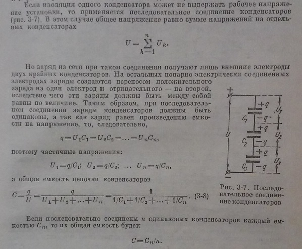

Vvvvvvv, в учебники лучше лезть, а не в тырнет...
Устроит:
послед.jpg [103.72 KiB]

rl55, не понятно почему только внешние получают заряд? если при изменении напряж на кондесаторе он пропускает ток
Ну так этот момент ясно изложен в моем скрине. Я же для этого и старался, чтобы ты обратил внимание именно на него. Перечитай внимательно.
Ну своими словами ещё.
При подключении двух последовательно соединенных конденсаторов к источнику постоянной эдс, заряды от него (из батареи, например) получают только внешние пластины. А на внутренних соединенных пластинах заряд, в целом нейтральный до подкючения к батарее, просто под действием э. поля разделяется на две равные половинки - положительный заряд к одной внутренней пластине, отрицательный - к другой. И они равны потому, что на сколько электронов прибавилось на одной обкладке, на столько уменьшилось на другой.
Таким образом, если на внутренних пластинах одинаковый по величине заряд, то и на соответствующих им внешних тоже (с другим знаком, естественно). Вот и получилось, что заряды на каждом конденсаторе равны между собой, независимо от их емкости.

Понял, а как быть если ёмкость кондесаторов разная? заряд будет так же тот же самый? даже вслучае если конденсаторов три и больше?
Тогда возвращаемся к моему универсальному объяснению.... :))
Для любых емкостей и их количеств... :)
Пример от Ivanoff-iv конечно хорош и поучителен для того, чтобы понять суть той лишней "перегородки"... (мне такое объяснение тоже давно в голову пришло).
Но для общего случая всё же не подходит.
Ivanoff-iv писал(а):
от батареи заряд получают только внешние пластины, но я не понимаю, зачем акцентировать на этом внимание?
Акцентируется, что на перемычки извне не пришло и не ушло никаких зарядов. Всё перераспределение произошло только за счет "внутренних резервов". Я так это понял.
