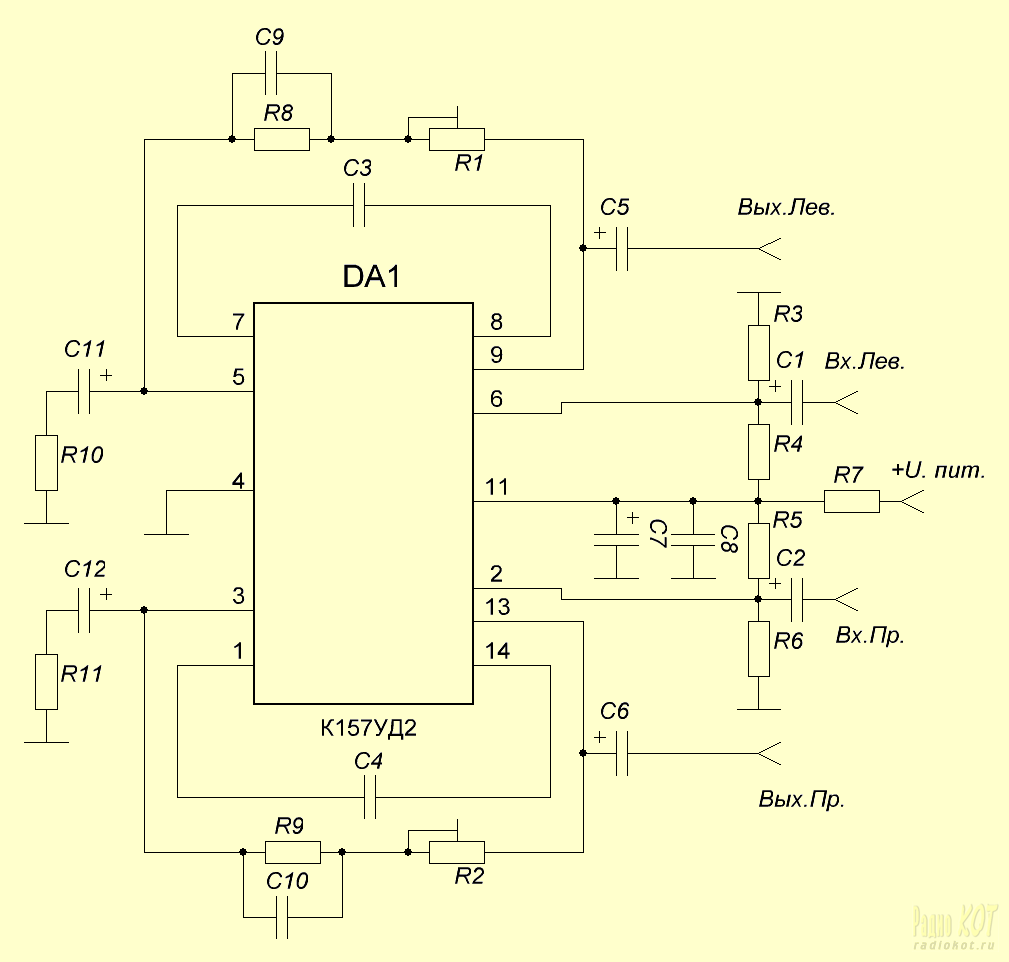

Но сразу возникли трудности и вопросы.Схему нашел,просмотрел демонстрацию работы(мне понравилось,практически под музыку),но,но,она трехканальная(а хотелось бы на 4 канала),и нет предусилителя,а это значит,что ее надо подключать или напрямую к динамику АС,или ставить Звуковой трансформатор,как в старых радиоточках раньше были.А это и габариты и вес.
У меня есть один предусилитель на микросхеме К157УД2,и усилитель на микросхеме TDA2004R.Они все стерео.
Предусилитель на К157УД2 на выходе имеет :
U вых. (при U вх = 10mV) ---------- 400 mV
U вых (при u вх = 500mV) ---------- 2 V
Что лучше поставить за место входного повышающего трансформатора?
На схеме цветомузыки,красным я выделил дополнительный,четвертый канал.Какие емкостя можно туда поставить?Правильно ли я его выдумал?Может с него надо что то убрать?
Подскажите пожалуйста,как в схему добавить переменые резисторы в каждый канал.Для регулировок работы каналов.Я смотрел другие варианты,но в каждой схеме по разному включены переменики.
Хватит ли мощьности в моем питающем трансформаторе,если он имеет :
Мощность примерно 35 - 40 Ватт
Напряжение вторички (двухполярное,но я возьму одно какоето плече) 13.5 Вольт
Напряжение после диодного моста и фильтра (в фильтре две емкости по 2200 МКФ Х 25 Вольт) 18.5 Вольт
При подключении УНЧ на TDA2004R(стерео),и подаче звукового сигнала на плату,напряжение проседает до 14.5 Вольт , и больше не падает.Звучание не искажено,
Получится как два в одном.И цветомузыка,и как усилитель,слабенький конечно,но,для ПК пойдет.

Поставьте С7- 1 мкФ, С8 уберите совсем, а R8 придётся подобрать, чтобы канал срабатывал, получится СВЧ- (САМЫЙ высокочастотный) канал..
Вообще- ФИГНЯ.. моргать будет очень резко- светодиоды, в отличии от ЛН, начинают светиться при напряжении около 7 вольт, а ЛН начинает светиться и от 1-го~2-х вольт..

Большое спасибо Уважаемый АлександрЛ .А что посоветуете с предусилителем?Что бы не ставить трансформатор входной.То,что я перечислил не пойдет?

Посоветовать трудно, я нечто похожее делал лет 40 назад.. Только на ЛН..
Тут пробовать надо..
На самом деле, при выборе схемы, (имхо) сначала надо ориентироваться на то, какие радиодетали вы сможете купить/достать/сп***ить/выпаять откуда- либо/достать из тумбочки.. :dont_know:
зы.. Похожая на вашу схема, только ещё с "компрессором"-
Спёрто отсюда: http://forum.cxem.net/index.php?/topic/ ... %80%D0%B5/
Вообще- "четвётрый канал" (имхо) обычно делают "фоновым" - он светится при отсутствии сигнала, и гаснет при его наличии..

ORION105 С фильтрами замаетесь на своей схеме, разделение у них очень плохое, нужно активные фильтры ставить.
Светодиоды на какой ток у вас, суммарное потребление модуля?

Какой предусилитель из перечисленых мной можно хорошо использовать?
Четвертый канал,обозначен красным,какие емкостя использовать
И что за большая мощность со светодиодами?????? Если сопротивления в фильтрах по 0.25 Ват
Да ладно, там "разделения" особого и не надо, с такими "фильтрами", и даже с более простыми- сотни цветомузык было когда- то собрано..
зы.. Я думаю, что 157УД2 вполне хватит в качестве "предусилителя", а вот четвёртую ленту я всё- таки сделал бы "фоновым каналом"- который гаснет при наличии сигнала.

Вот с Вами я соглашусь Уважаемый АлександрЛ.Спасибо за подсказку насчет предусилителя.
Четвертый канал - спасибо,я сделаю,как Вы советовали в своем первом посте.
