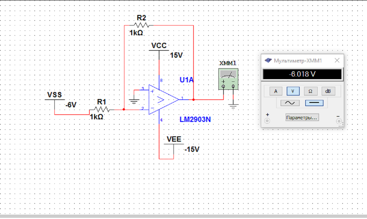

Доброго времени суток, уважаемые радиолюбители! У меня такой вопрос. Подключая к инвертирующему входу ОУ на выходе мы получаем напряжение, обратное по знаку, ведь так? В симуляторе multisim, подав на инвертирующий вход положительное напряжение, на выходе получаю отрицательное, но если подавать отрицательное, то на выходе тогда должно быть положительное, но в симуляторе на выходе почему то получается всё равно отрицательное. Почему так?
Комментарий к файлу: На выходе всё равно -6

RadioSosok писал(а):
Почему так?
Потому что LM2903 является компаратором, а не ОУ. И так уж заведено, что компараторы имеют выход представляющий собой открытый коллектор транзистора нижнего плеча, т.е. только один транзистор нижнего плеча, и как следствие не могут "создавать" вытекающий ток. Для нормальной работы открытый выход компараторов требуется подтягивать резистором к положительному питанию. :wink: На Вашей схеме его нет, и компаратор не в силах скомпенсировать разбаланс входного дифференциального каскада (негде взять положительного напряжения на выходе для компенсации напряжения инвертирующего входа :( ) путём повышения напряжения на выходе. Он хочет поднять напряжение на выходе, но без "одной руки" не может. :) Да и предназначены компараторы для другого, для сравнения напряжений, и не предназначены для работы с ООС. Берите для симуляции LM358, либо вешайте подтяжку на выход к плюсу питания. :)
