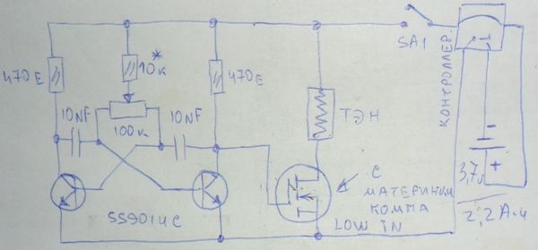

регулировку-можно так наверное :dont_know:
АКК-так-же нужно в "теплое место" под полу "тулупчика"....желательно что-бы его температура не падала меньше 10 град."по плюсу", иначе все "пойдет на смарку"....на морозе литий(да и не только он) теряет до 90% своей емкости(при прогреве до "нормальной"-емкость "возвращается") и падает его внутреннее сопротивление,как следствие-он превращается из надежного источника мощности в балласт.

Сверху писали, что на транзисторах делать глупо, так как они греться будут сильнее чем тэн, а значит всё пойдет на смарку

Приведенная схема-почти аналог ШИМ(почему почти? фронты транзистора немного затянуты....ну будет на нем теряться 0,1Вт....думаю что не смертельно :dont_know: ).
