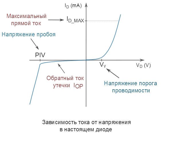

Ребят, такой вопрос, какой полупроводниовый элемент способен сохранить сохранить свои свойства (повторный пробой, ток резко растет) при повторном пробое?
VI_full.png [27.66 KiB]

Кажется, вас интересует динистор, или стабилитрон. Но вам стоит яснее описать задачу. :beer:

Вероятно, его интересует супрессор.

Кстати да, отчего-то я про эти штуки и забыл совсем. Их ещё TVS-диодами кличут, если гуглить будете. :write:

Задача стоит такая: на этом самом элементе держится напряжение 8в, но как только оно скаканет до 12в, должен произойти пробой, элемент открывается и замыкает реле. Как то так)

Что значит держится напряжение? То есть элемент его сам стабилизирует? Если нет - тогда действительно нужен элемент типа динистора. Вот только как у них с допусками на напряжение открывания (от температуры например). Если плюс-минус пол-километра, тогда фиг подберешь. Слишком узкая "щель" между 8 и 12 вольт.
Есть элемент с названием типа **431 (LM431 и др.). Идеально для включения мелких релюх (при подборе резисторного делителя). Но это не динистор. При возврате напряжения назад - закроется и выключит вашу релюху.

Ммм... собственно да, вопрос номер два. Какие условия потом приводят к ЗАКРЫТИЮ реле? :beer:
