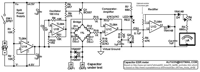

Помогите пожалуйста, вчера весь вечер сидел, смотрел по схеме куда какую деталь ставить, ничего не получается, путаюсь тупой я наверно, может вы мне поможете написать на печатке где какая деталь? Буду очень благодарен.

Что помочь то? Начинайте плясать от микросхемы, на схеме номера ножек обозначены, на печатке первая тоже, разберётесь. Там первая и вторая ножка на корпус идёт.

Стоп. По-моему в печатке ошибка. По схеме 14 ножка непосредственно подключена к D1, на печатке - седьмая. Ну и с другой стороны соответственно.
Автор печатки явно не знает, в каком порядке считать выводы микросхем.

Да нет, всё правильно, только U1C и U1D автором платы поменяны местами (вероятно для удобства при разводке).
На схеме поменяйте местами номера выводов микросхемы: 9 и 13, 10 и 12, 8 и 14.
Тогда на печатной плате всё совпадёт.

Вроде вчера смотрел. Всё равно не совпадает.
Пусть по схеме, если поменяем U1C и U1D, 14 ножка должна идти на R10, R15 и C3. На печатке - 3 резистора. Далее, 13 ножка - инв. вход - на R13 и R10. На печатке резистор и кондёр. Тут где-то точно ошибка.

Ели только U1B и U1D местами поменять...
Вот я и говору несовпоает, я и сегодня седел, смотрел. Может это не ои этой схемы? может вы знаете ссылочку с этой схемой?

Нет, проверьте всё-таки, если U1B и U1D местами поменять...

Попробуйте разрисовать схему в соответствии с платой, сразу станет ясно. (может это модификация какая..)

Смотрите, в этой микросхеме стоит 4 независимых ОУ. Получается как бы 4 детали в одном корпусе. Если их местами поменять - ничего страшного не случится. Эти ОУ на схеме обозначены треугольниками, с буквами U1A, U1B, U1C и U1D. Рядом номера ножек микросхемы. Так вот, второй слева треугольник (U1B) - номера ножек 5, 6, 7. А последний - 12, 13, 14. Если их поменять местами ничего не случится. Просто пометте на схеме около U1B номера 12, 13, 14 и проверьте по печатке, всё ли правильно. Так и с остальными.
Если печатка правильная, автору просто следовало бы нормально детали обозначить, и небыло бы геморроя.

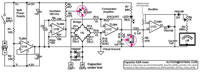

1 Для чего там светодиод.
2 Где + и – на конденсаторе(с такими обозначениями я не встречался)
3 Подойдет лик этой схеме М4761(от Орбита 205)мА)
4 вот я на схеме обозначил. правильна ли поставил транзисторы?
А фиг его знает. По идее должен загораться при подключении ёмкости.
Плюс - вверху по схеме (жирная черта на обозначении)
Он там просто индикатором был? По идее должен.
Да. Только Э,К,Б не перепутай.

А где Э,К,Б у BC557?

А если перепутаю, что будет?
В самом верху страницы справа есть квадрат, с надписью "Поиск даташитов". Щелкаешь на нём, пишешь "BC557", скачиваешь даташит и смотришь.
Может что-нибудь сгореть, а может ничего. Но работать точно не будет.
