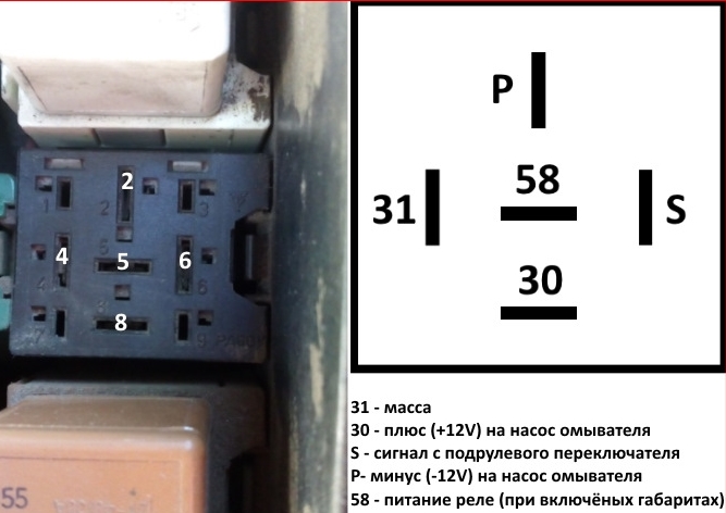

Добавлю несколько фотографий оттуда в качестве получше, возможно, они помогут?
https://radikal.ru/fp/0c6c28a9b9a4475aad6630b10125af1d
https://radikal.ru/fp/1ecdaaac04e741c08c15ff85db554901
https://radikal.ru/fp/2b8a33c79ba84af4863891da545f54aa
https://radikal.ru/fp/e572169f5e0744408625d746b80f14a3
Микросхема, которая стоит - Motorola MC33197AP.
Функционал реле прост: если включены габариты, то при включении омывателя лобового стекла оно одновременно включает моторчик фароомывателя.

Вот как-то так
Выглядит интересно, но пока не полностью понятно :))
Вход от мотора - это, как понимаю, +12 на насос;
+ к 6й - сигнал с переключателя (в разрыв цепи, на фото помечен как вход);
- (в самом низу схемы) - на массу;
ну и наконец ножку 1 компаратора соединяем с выходом на фото.
Так?
 Заголовок сообщения: Re: Схема задержки для автомобильного реле
СообщениеДобавлено: Пн янв 04, 2021 07:21:20
Карма: 14
Рейтинг сообщений: 472
Сообщений: 2804
нет, не так....
к 6й - это + на МС33197 (через новое отверстие +V), минус - это масса на картинке...и два проводка вход-выход...
Т.е. параллельно МС33197 припаяли питание компаратора, а в разрыв управляющего сигнала впаяли вход и выход.
Ещё просится поменять местами 10К и 22К, но мне по фото показалось, что припаяно, как нарисовал....
