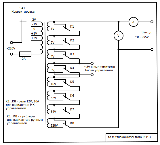

Всем привет.
Возникла идея и она, конечно же, не нова. Просто не нашел на просторах интернета, ответа на мой вопрос.
Понадобился мне разделительный трансформатор, а еще мне нужен и регулируемый БП.
И захотелось мне это объединить все в одно устройство.
Есть у меня есть трансформаторы ТС-180
Я его хочу перемотать под несколько переменных напряжений
Но ряд напряжений я пока не знаю. Ну, например, переменка 9, 12, 18, 24, 36 и так далее, я точных стандартов на знаю, был бы рад, если напишите основные напряжения
Разделительный трансформатор, думаю коммутировать на пакетный выключатель и щелк 9 вольт, щелк 18 вольт....щелк 220 вольт.
(Пока не знаю правда, как это сделать, я думаю, вы мне поможете - пока все это сообразить в теории.)
Ну дальше к этому ТС-180 припаять диодный мост и регулятор напряжения какой-нибудь тиристорный, а лучше наверно на мощных транзисторах, чтобы можно было выровнять пульсации конденсаторами.
Также подключить последовательно лампочку, а к ней параллельно выключатель, для диагностики блоков питания, чтобы ничего не бахнуло и было сразу видно на глаз, что где-то КЗ.
Туда же хочу засунуть розетку для паяльника, чтобы регулировать мощность.
Ну как-то так, больше ничего пока придумать не могу, для чего можно будет использовать этого терминатора. Габариты не страшны, прикручу ящик на стену или поставлю на стол, думаю в старый корпус от системного блока все это вместится.
Ну для кучи еще можно поставить амперметр постоянного и переменного напряжения, вольтметр - но это думаю постепенно буду дорабатывать данное мультиустройство.
Да. Запросто могу туда засунуть два трансформатора, а может даже и три)))). Устройство очень нужное и с каждым днем оно все больше мне необходимо.
Сам я уж далеко не новичек, но любой человек способен на глупости, поэтому пишу сюда и жду вашей конструктивной критики или каких-то новых идей и советов по доработке. Или ткнуть меня, как провинившегося кота в готовую схему или обзор подобного устройства.

Сообразить просто: необходимо намотать вторичную обмотку с отводами на нужные Вам напряжения.
Сечение провода для каждой секции выбирается соответственно предполагаемой снимаемой с секции мощности.
Особенно критично для секций низких напряжений (подразумевая высокие токи нагрузки).
Выводы секции коммутируются мощным галетным переключателем (либо через промежуточные реле, но это сильно усложнит конструкцию).
Читая далее и до конца, я бы на Вашем месте разделил этого мегамонстра на два устройства:
1. ЛАТР (либо его секционное подобие) для переменных напряжений - отдельно.
2. Мощный низковольтный блок питания с выпрямителем и регулятором - тоже отдельным устройством.
Тем более, трансформаторов у Вас в наличии - несколько.
А иначе какая-то каша "всё-в-одном" получается.

Тиристорный/симисторный регулятор - дико искажает синусоидальную форму напряжения.
Для ремонта "различной бытовой техники" - это недопустимо.
ivanovap писал(а):
А какие значения напряжений вывести с транса на галетный переключатель?
Такие, на которые будет рассчитана ремонтируемая Вами бытовая техника.
Примерный ряд широко распространённых переменных напряжений: 6 - 12 - 24(27) - 36 - 110(127) - 220(230).
Другие значения Вам вряд-ли понадобятся.
Если не страшит перемотка трансов, то есть же известное решение: мотаем вторички с напряжениями 1,2,4,8,16,32,64 и 128 вольт. 8-ю тумблерами можем на выходе установить любое переменное напряжение от 1 до 255 вольт с шагом регулировки 1 вольт. Вместо тумблеров, можно поставить релюшки и управлять ими хоть от МК с помощью энкодера, хоть от АЦП с помощью потенциометра. Будет Вам почти ЛАТР, но гальванически развязаный с сетью.
