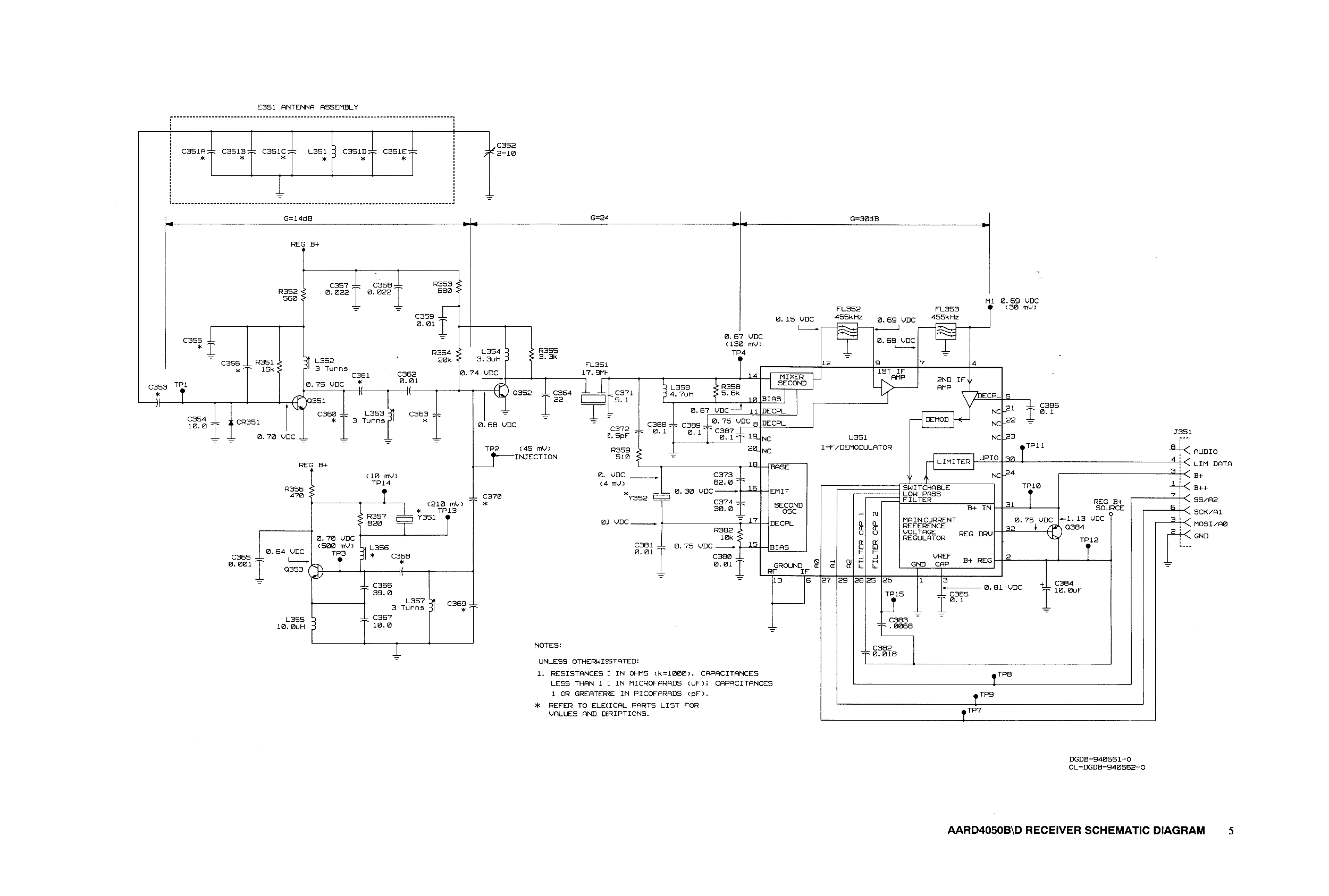

Нашёл старый пейджер - Motorola Advisor Linguist.
Но вместо того, чтобы перепаять кварц и успокоиться у меня возникла идея вместо штатного приёмника подключить к "главной" плате ардуину.
Всё, что нужно для получения сообщений у меня есть (вычитал программатором capcode, порядок бит (инверсный), и определил кодировку).
Либу для кодирования поксага в ардуине нашёл (https://github.com/on1arf/pocsag).
Остаётся только подать полученый массив байт в плату пейджера с частотой (baudrate) 1200 (бод?)
Вот только куда?
Нашёл схему штатного приёмника:
http://img.radiokot.ru/files/117005/10bhxtfkf2.gif
Если я всё правильно понял, то надо подать данные на LIM_DATA, что в коннекторе J351.
Только как разбить массив байт на биты, и как подавать их с указанной скоростью?
И вообще, имеет ли мой план право на жизнь?
