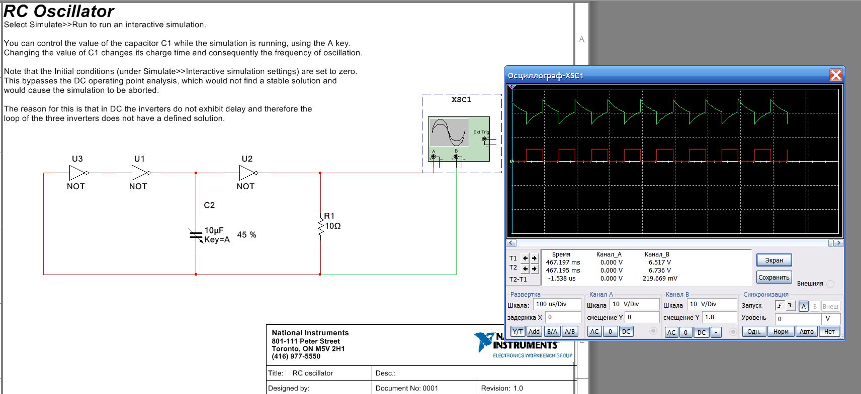

Начал изучать логические элементы.Решил промоделировать в мультисиме собираю генератор на К155ЛА3 по простой схемке а он не работает как надо.Светодиод моргает частота 28Mhz :shock: Подскажите может я что не так делаю?Собирал эту схему в живую все работает нормально частота где то 1.5гц :evil:

Все так, а вот почему мультисим такую частоту рисует надо читать мануал, подобные вещи сам в нем наблюдал не раз, даже без генераторов :)
Они там(в мультисиме) очень подробно и трепетно оговаривают ситуации с такими нелинейными режимами логики :)

Я вобщем-то понял в чём проблема симуляторов. Первый инвертор на практике переходит в режим типа линейный, из-за ОС. А вот в симуляторе он в генерацию входит. на максимальной из возможных для него частот.

вроде нет особой проблемы:Изображение
