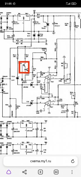

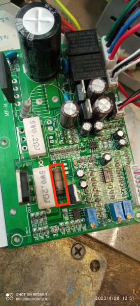

Здравствуйте. Можно ли заменить 2sc1815 на 2sc2712, в данной схеме? Это схема блока питания мастех 3002 д.

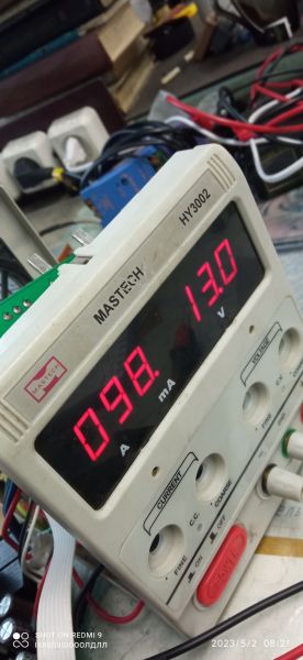

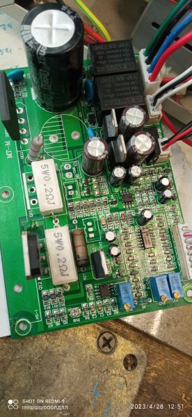

Замена не помогла. Да и старый транзистор жив. Подскажите куда капать? Блок регулируется до 10 вольт, потом на амперметре появляется ток 90мА и напряжение не возрастает. Начинает греться резистор 150 Ом. Обведён красным. Это новая модификация блока мастех, и схема от старого не совсем походит. :cry:

Отпаять v9 и v10 и смотреть чо будет на выходе. Если вся напруга, значит в цепях регулировки искать причину
Может на переключатель обмоток стоит обратить внимание? Если он нужную не подключает, то большего и не будет.

vlasovzloy, v9 v10 это светодиоды?

vlasovzloy, отпаял, картина таже. Регулируется до какого то напряжения и появляется ток и дальше не регулируется.
