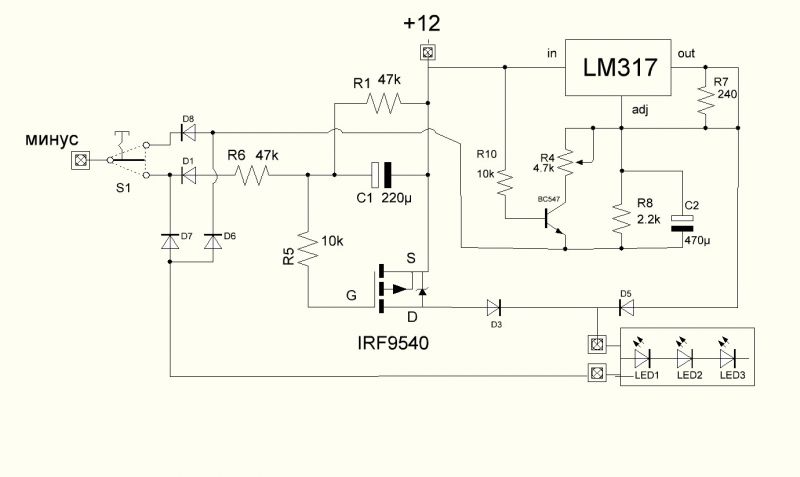

Здрасте уважаемые
подскажите будет ли работать такая схема
это для светодиодной подсветки от 12в
Переключателем S1 осуществляется выбор режима, в позиции с транзистором должна работать по принципу "вежливого света".
в позиции с LM317 свет можно включать просто,регулировать,или воткнуть выключатель "день-ночь" перед резистором R10 .
вопрос вот в чем:
правильна ли схема с транзистором?
что лишнее на схеме?
возможно ли упростить схему, в критериях обязателен переключатель S1 по минусу а дальше вообще хоть что кроме МК
в одном из положений плавное вкл/выкл ,в другом просто с регулировкой. теоретически я догадываюсь что достаточно одного транзистора и другого
нагрузка всего 0,2А
Комментарий к файлу: схема

В верхнем положении переключателя. В нижнем - требует доработки.
Схема с LMкой да правильная работать будет, испробована. А вот с полевиком не проверял, нет в наличии Р-канального транзистора. Её бы в корне переделать под N channel и без LMки

Под N канал нужно нагрузку подключать к плюсу.
Если заземлить LM, а на вход подать питание через светодиодную ленту - получаем один узел. Ну а второй - полевик в ключевом режиме.
