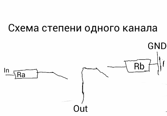

Здравствуйте! Появилась мысль сделать потенциометр получше базарного за 1$, но простого и дешевого.
Смд резисторы 1206 и контакты на нижней неподвижной плате, над которой вращается плата с джамперами, замыкающими 3 контакта с одной стороны (левый канал) и с другой (правый). Я додумался лишь до 2-х вариантов джамперов, позолоченной проволки и серебряной моножилы. А у Вас какие идеи?
А с чего вы взяли, что предлагаемое вами будет лучше?

Что будет в момент переключения?

сделать потенциометр получше базарного[b][/b]
Изобретение галетного переключателя?

Flasher, при одновременном размыканием пары контактов должна быть тишина. Но может я чего-то не заметил...
YS, лучше должен быть баланс каналов. Могут быть проблемы с контактом?
А у Вас какие идеи?
Всё новое- это "хорошо забытое старое".. в журнале "Радио" была пара публикаций на эту тему, были описаны и "крутилка", и "движковый" потенциометры.. И ещё в каком- то серийном УНЧ такая система применялась... Для того, чтобы не было пропадания сигнала при переходе движка от контакта к контакту делались "косые" контактные площадки, - сначала происходит замыкание движка со следующим контактом, а потом размыкание с предыдущим... Интересно здесь то, что можно получить любую желаемую характеристику регулировки..

А контакты как реализовать? В Альпса контанкт сделан в виде щётки, которая скользит по токопроводящему материалу.
Серебро подвержено окислению.
