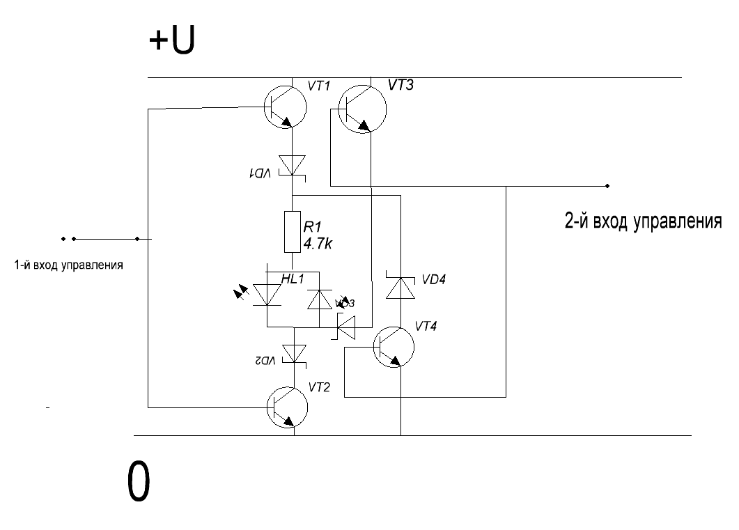

Засудите идею дешифратора для двухцветного светодиода со встречно-параллельным включением сегментов. Одинаковых состояний на входах БЫТЬ НЕ МОЖЕТ!
Ключи - скорее всего б/у КТ3102АМ. Диоды Шоттки - недоразумение, некогда было перерисовать.
как бы дешифратор.GIF [11.73 KiB]
