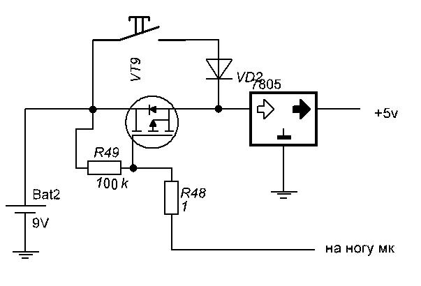

СообщениеДобавлено: Чт окт 20, 2011 22:48:03
Рейтинг сообщений: 0
Зарегистрирован: Сб апр 17, 2010 10:30:13
Сообщений: 400
Вот схема выключения автоматического. А вот я пририсовал полевик.
Но судя по прошлым обсуждениям на затвор нужно будет подать примерно 12 вольт на затвор чтоб оно открылось. Верно? Если так то оно по идее должно работать. Можно ли както заменить транзисторы биполярные на полевики? или в такой схеме не стоит мудрится с ними? просто не пойму как работает биполярный в ключевом режиме и начал лепить полевик. Наа биполярных там управление идёт током а здесь в полевиках напряжением, поэтому нельзя его тут применить?
Как бы просто вот такая ситуация, можете прокомментировать её как-то.

misterkuk писал(а):
Можете прокомментировать её как-то.
Конечно. Только скажите, это я непонятно объясняю, вы не всё понимаете или просто не читаете что я пишу? :roll:
1. Итак, полевой транзистор (ПТ) управляется напряжением затвор-исток (ЗИ). Это вы, вроде, поняли. :)
2. Теперь смотрим на вашу схему (кстати, не надо схемы сохранять в формате jpeg — используйте GIF или PNG). Предположим, что транзистор закрыт. Какое напряжение на истоке (входе 7805)? Хрен его знает. Предположим, что 7805 высосет всё из паразитных емкостей, и на истоке будет НОЛЬ.
3. Подадим на затвор 12 В (хотя у вас написано "нога МК", где вряд ли больше 5 В =). Тогда в первый момент времени напряжение ЗИ будет 12 В, но очень скоро упадёт всего до 3-х, т.к. напряжение на истоке поднимется до 9 В. Это вам, надеюсь, понятно?
4. А теперь делаем ход конём: меняем проводимость ПТ с N на Р, сток с истоком и перебрасываем резистор:
Что мы имеем?
Если резистор R48 (вообще, в этой схеме он не нужен) висит в воздухе, то через R49 затвор заряжается до напряжения истока (9 В), т.е. напряжение ЗИ равно нулю, транзистор ЗАКРЫТ.
5. Теперь "притягиваем" затвор к нулю (например, через N-канальный полевик). Что мы имеем? Напряжение ЗИ -9В (для Р-канальных оно отрицательно) и транзистор отлично ОТКРЫТ. Отлично — это я имею в виду Rds_on, которое тем меньше, чем больше Uзи.
Про биполярник я тоже могу рассказать, если интересно. Но давайте сначала разберёмся с полевиком.

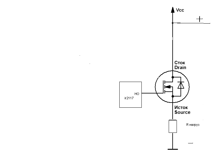

 Заголовок сообщения: Помогите разобраться с полевым транзистором
СообщениеДобавлено: Чт окт 27, 2011 19:04:30
Зарегистрирован: Пт сен 02, 2011 13:42:30
Сообщений: 13
Я подсоединил питание в 40 В к стоку полевого транзистора irf 3205 а нагрузку (резистор) соединил с истоком и минусом.
Подал на затвор с генератора на NE555 сигнал напряжением 20 В 80 кГц
На истоке вместо 40 В было только 20 В и транзистор грелся сильнее чем обычно.
Дальше я воспользовался микросхемой 2117 для верхнего плеча в полумосте
Она должна была помочь открыть транзистор полностью, но этого не случилось
У меня вопрос как открыть транзистор полностью на истоке
Сюда перенес.
Угу. Ещё хорошо бы схему со всеми номиналами и напряжениями, а также сцылку на даташит.

А где конкретно непонятно. С 3 вывода NE555 беру выходящий сигнал в 12В
и соединяю с IN входом ir2117 на неё подаю 21В на выходе HO сигнал 21В
80кГц и на базу транзистора без резистора
Хуясе. Я почему-то думал что у вас полевик.
А я думал, что это только я не вижу на схеме транзистора. :)
Подал на затвор...
Полевой транзистор рисуйте.
Как включать таймер по стандартной схеме мы и без Вас знаем, а вот как Вы транзистор подключили, мы не видим.

leonem писал(а):
я непонял к чему это
К тому, что база у биполярного транзистора.
Сообщений: 13
во так подсоединил

Тогда aen правильно сказал. Это схема истокового повторителя. У неё усиление по напряжению чуть меньше единицы.
А в Вас понятно греется, т.к. на транзисторе падает мощность 20 вольт умножить на ток в нагрузке.
