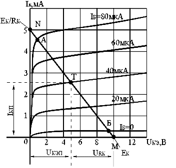

Как бы понятно но не всё пока укладывается в голове. Когда транзистор открыт между т.N и т.А это насыщение на изображении, транзистор не должен попасть в эту область по этому точка отсчёта А в формуле подставляю Uкэ=0,7в и вместо 1 в знаменателе тоже 0,7в т.е. Uвых=Uпит-(Uпит-0,7)/(0,7+Rэ/Rк). Правильно?

то что работать надо между точками А и Б чтобы не попасть в зоны нелинейности - правильно.
то что первое 0,7 (0,7в) - это Uэк правильно, а вот вторая - это результат сокращения - верни туда 1 , чтобы не допускать таких путаниц старайся использовать буквы, а цифры подставлять только в последний момент.
вот тебе ещё лайфхак для понимания формул: практически всегда непосредственно друг с другом складываются (вычитаются) величины одного физ. смысла. пример: в первом случае 0,7 это напряжение и Uпит тоже напряжние, а во втором сопротивление делить на сопротивление не даёт величину напряжения а даёт безразмерную величину (сопротивления сократились) и вторая 0,7 (правильно 1) это не напряжение, а часть формулы.
пример: Uкэ=Uпит-(Iк*(Rк+Rэ))
внутре6яя скобка - складываются сопротивления и вся она -сопротивление, потом сопротивление уможаем на ток (закон Ома) получаем напряжение (наружная скобка), а потом находим разницу напряжений и ответ тоже нкпряжение.

Когда транзистор открыт на полную напряжение Rк Iк(нас) падает на коллекторном резисторе, Uнас падает на транзисторе, Rэ Iк(нас) падает на эмиттерном резисторе (считаем, что Iк = Iэ, так как коэффициент усиления 300 >> 1). В сумме эти падения напряжений дают напряжение питания Uп. Получается уравнение:
Rк Iк(нас) + Uнас + Rэ Iк(нас) = Uп
Откуда находится ток коллектора при насыщении:
Iк(нас) = (Uп - Uнас) / (Rк + Rэ)
Напряжение на коллекторе при этом будет равно:
Uк(нас) = Uп - Rк Iк(нас)
Хотя нам особо это напряжение не нужно. Нам важно, что рабочая точка будет между найденным током Iк(нас) и током Iк(закр) = 0. То есть рабочий ток покоя будет равен:
Iк(пок) = Iк(нас) / 2 = 0.5 (Uп - Uнас) / (Rк + Rэ)
Напряжение на базе при этом будет считаться как сумма напряжений на эмиттерном резисторе и переходе база-эмиттер:
Uб(пок) = Rэ Iк(пок) + Uбэ
Если пренебречь током базы, то делитель напряжения в базе очень легко рассчитывается. Надеюсь уж с этим то вы, Defl, сами справитесь.
