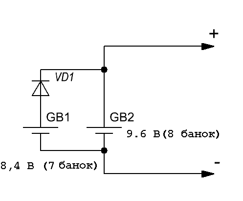

можно так(рис) использовать батареи? какие последствия могут быть?

Это значит продолжение разряда GB2, что может привести к её разрядке до недопустимого уровня.
та мне нужно чтобы две батареи разряжались, работали вмести на нагрузку, и главное чтобы батарея не зарядила другую, для етого есть один диод.
и думаю что батарея GB1 начнет работать на нагрузку когда напряжения под нагрузкой GB2 просядет до 7,7 Вольт.
