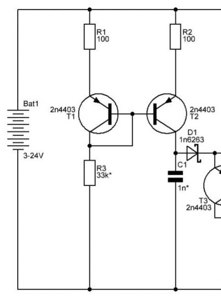

а еще сам JBT является асимметричным токовым зеркалом! 8)
он отражает ток базы на коллектор с коэфициентом = h21e

Давай так отодвинем в сторону Уилсона и откатимся назад... Мы там важную деталь не разрулили по классическому ТЗ...
Такс, меняем стратегию...
Если смотреть на эту схему как на две параллельные ветки...
В правой ветке установили ток... Теперь меням сопротивление в коллекторе...
Левая ветка видит изменение тока увеличивает ток но не даёт ево в правую ветку.... И по этому ток в левой не изменится Что то херня какая то ... Сюда надо впутать как то опорное напряжение с учётом того что транзистор управляется током... Блять причесать как то это надо...
Рыбка ты наша ....... (не золотая)
Уточни нам, а и себе, где лево и где право ..... Всё наоборот .....
Мы ТЗ уже обсуждали. И как оно работает ..... и т.д.

Express,
a. опорным для левой ветки является напряжение питания. ток в ней определяется Vcc, резисторами R3,R1 и падением на T1
b. опорным для базы T2 является напряжение коллектора(и базы) T1.
c. T2 является повторителем тока своего эмиттера и в этом смысле ИТ для своей нагрузки. это свойство выходной характеристики транзисторов.
d. ток эмиттера T2 задан сопротивлением R2 и b. за вычетом падения на эмиттере. эта разность термокомпенсирована и ток соответственно тоже.
какое это все имеет отношение к теме про диод ? :dont_know: :tea:

Обратной связи по току тут не хватает, чтобы стать полноценным ИТ.
наклон коллекторной вах на некоторых участках нередко соответствует сотням kOhm, что значит полноценный?, обладающий нужным выходным сопротивлением в нужном диапазоне напряжений или со схемой, соответствующий чимто эстетическим предпочтениям ? :)
более того, ос по току в схеме повторителя тока эмиттера осуществляется через эффект Эрли. :music:

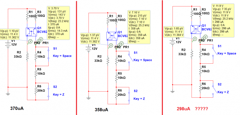

Где похер? Смотри предыдущую схему ток просел с 385 до 295 оказывается напряжение убивает его как ИТ....

в первых 2х картинках он держится, (и будет держаться даже при замыкании всех резисторов накоротко)
а вот при увеличении сопротивления нагрузки выше некого предела происходит выход за динамический диапазон ИТ, как в 3 случае, транзистор уже в насыщении, ему просто неоткуда уже взять напряжение чтоб удержать ток при таком высоком сопротивлении нагрузки.
другими словами свойства транзистора не могут отменить законы ома и кирхгоффа :dont_know:
А нехер туда 100500 килоом включать :)))
