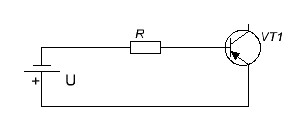

Здравствуйте. Скажите, пожалуйста, можно ли определить, насколько открыт транзистор, если известны U, R и есть справочные данные о транзисторе?Выходную часть транзистора пока не рассматриваем. И если да, то каков алгоритм?

Без рассмотрения выходной части вопрос становится бессмысленным, т.к. в данном случае транзистор вырожден в простой диод.
Посмотрите по справочным данным входные характеристики транзисторов (зависимость напряжения б-э от тока базы) и увидите, что они зависят от напряжения на коллекторе...
