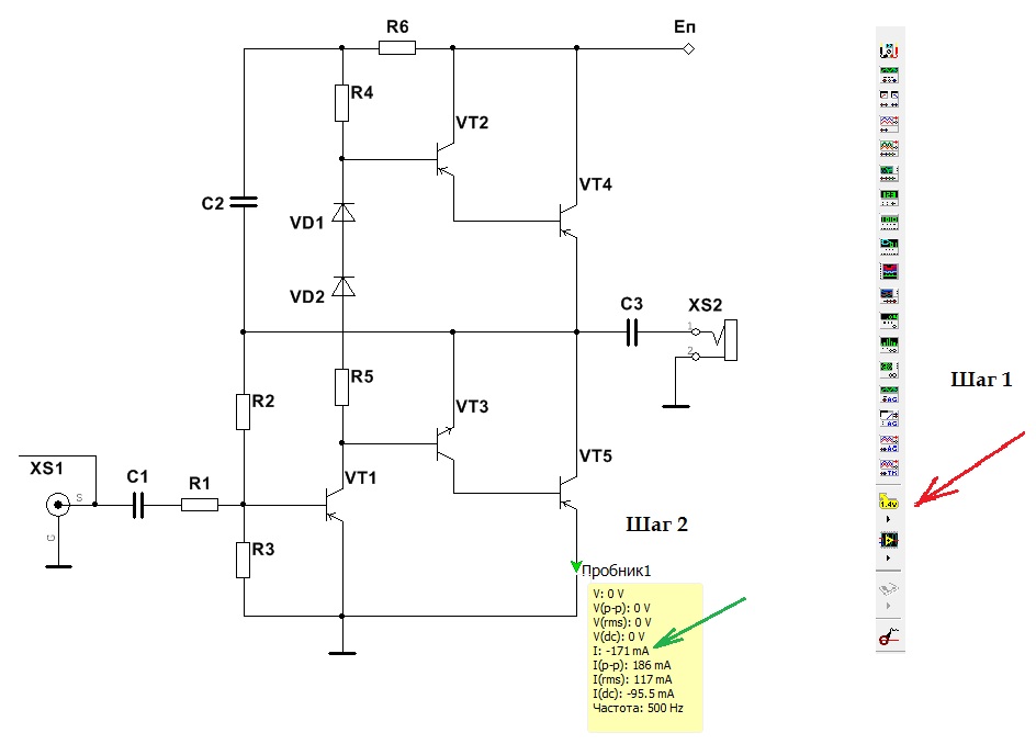

filipok писал(а):
сейчас еще есть кучи симуляторов.. multisim поставьте, можно в нем смотреть на токи.
А как в мультисиме сделать так чтоб было видно что куда течет и откуда вытекает??
Проще всего можно сделать это с помощью прибора "Измерительный пробник", который находится внизу приборной панели. На него надо "клацнуть" мышкой и указать цепь, куда надо этот прибор вставить:
После этого можно отредактировать пробник: указать полярность (определяется направлением стрелки пробника) и измеряемые параметры. Если нужно только мгновенное значение тока (применяется на постоянных токах), то все остальные величины (действующие значения токов, размах амплитуды, напряжения, частоты и др) можно для удобства отключить. Поменять полярность можно через контекстное меню (вызывается правой кнопкой мыши). Выбор измеряемых параметров делается в настройках пробника (двойной щелчок левой кнопкой мыши). На постоянных токах я, обычно оставляю измерение мгновенных напряжений и мгновенных токов, а всё остальное убираю. На переменных токах оставляю размах амплитуды (p-p), а результат измерения делю на два.
После того как вы выбрали место пробника, его полярность и измеряемые параметры, запускаете схему. Пробник покажет токи с учетом из направления (от плюса к минусу) и напряжение относительно "общего провода". Если поменяете затем направление пробника, то знак тока изменится.

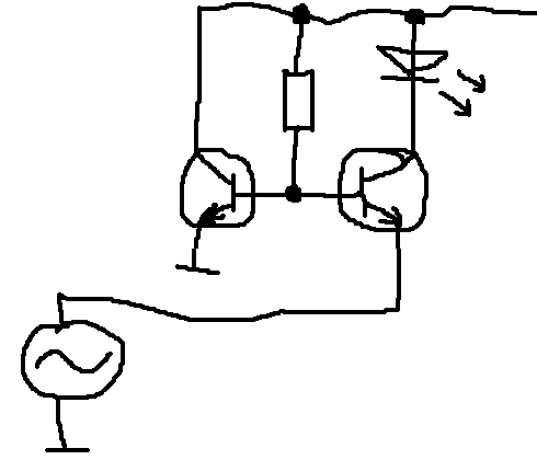

filipok писал(а):
Подскажите как правильно это сделать.
Сначала нужно понять, что биполярный транзистор, в отличие от полевого управляется не напряжением, а током.
Потом надо разобраться в том, какой у этого забавного источника напряжения в 0,2 вольта характер, а именно: какое у него внутреннее сопротивление, есть ли в нём разделительный конденсатор, или же это источник однополярного (пульсирующего ли?) напряжения, является ли он линейным, допустимо ли принудительно пропускание тока через него обратно его напряжению, или же он должен работать только на резистивную нагрузку?
Потом надо решить, что вообще нужно от усилителя. Чтобы лампочка загоралась в момент, когда усиливаемое напряжение больше 0,1 вольта или же нужно линейное усиление?
Затем, решить какая схемотехника допустима: должна ли земля источника напряжения всегда сидеть на земле усилителя, или же у этого источника выход дифференциальный, никак не связанный гальванически с его землёй (да-да такие приборы тоже бывают)?
Только разобравшись в этом можно понять, можно ли усилить такой сигнал с помощью одного транзистора. Или же придётся городить специальную дифференциальную схему с двуполярным питанием.
В общем, расскажите по-подробней, что вы хотите сделать.
Например, если земля источника обязана сидеть на земле усилителя, требуется усилитель с однополярным питанием, но выходное сопротивление источника очень мало, через источник сигнала допустимо протекание тока в противоположном напряжению направлении (причём, максимальная его величина равна току светодиода), а усилитель должен быть инверсным, то самое простое решение вот такое:
При положительном напряжении сигнала правый транзистор закрывается и диод гаснет. Ток даваемый резистором в базовой цепи должен быть такой, чтобы увеличение потенциала эмиттера даже на 0,1 вольта приводило к такому перераспределению базовых токов, что бы транзистор полностью закрывался. Недостатоки такой схемы — необходимость подбора транзисторов с одинаковым БЭ-переходом и чувствительность схемы к разности температур корпусов этих транзисторов. Отключение нагрузки эквивалентно перегрузке (хоть и не вызывает негативных последствий).
Кстати, предложенная схема классифицируется как схема с общей базой. Левый транзистор не что иное, как источник опорного напряжения (правда, при таких малых напряжениях сигнала, не очень стабильный источник: величина дрейфа напряжения на базах сравнима с величиной сигнала).

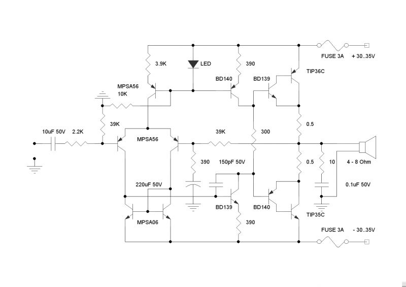

Я просто хотел понять как транзистор открывается от слабого сигнала и поэксперементировать в мультисиме. Я начинающий и читая форумы понял что нужно выбрать направление для изучения вот и выбрал УНЧ. А так как денегг для изготовления УНЧ пока что нет вот и колупаюсь в мультисиме. Да кстати Вот схема унч
который буду собирать (только в обратной связи будут стояти резисторы на 22к и 1к)

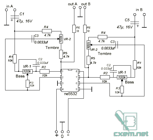

а вот темброблок
Еще хочу туда установить встраиваемый MP3. АС хочу себе s 30b. Потянет ли это все трансформатор с бобинника вроде ТС 80? играть вся эта конструкция будет в квартире и понятное дело не более чем на половину мощности

Транзистор работает просто: переход Б-Э в первом приближении можно рассматривать как диод с неким внутренним сопротивлением и напряжением открытия. Ток коллектора транзистора пропорционален току базы, коэффициент пропорциональности -- это коэффициент усиления транзистора (если он работает в линейном режиме).
Схема, которую вы собираетесь собрать -- это типичная схема по топологии Лина. Подробнейший разбор принципа её работы можно найти в книге Данилов А. А. - Прецизионные усилители низкой частоты [2004].
