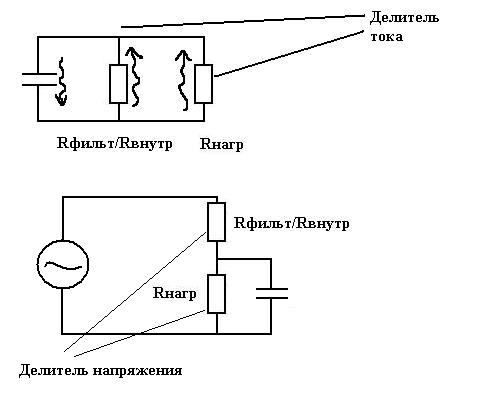

У вас вырабатывается какая-то своя "теория", которая постоянно и сбивает вас с истинного пути.
Как-то само получается. Я, напротив, пытаюсь проследить мысль тех, у кого учусь :oops:
Переменная составляющая будет зависить и от сопротивления нагрузки и от выходного сопротивления. Ну и от емкости тоже.
Нет, делитель напряжения.
Начал писать длинный пост с ходом своих мыслей, но потом появилась догадка насчёт того, где я ошибся. Фильтрация напряжения здесь идёт из-за того, что внутреннее сопротивление генератора как бы заменяет собой резистор фильтра из предыдущего примера?
Тогда получится всё то же самое: постоянное напряжение будет падать в основном на конденсаторе, переменное - на R генератора (тоже в основном). После подключения нагрузки внутреннее R генератора и нагрузка будут и делителем постоянного напряжения (где сопротивление больше, там и упадёт больше постоянного напряжения) и делителем переменного тока (чем больше R генератора и меньше R нагрузки, тем больше тока разряда конденсатора достанется нагрузке, тем более прямой ток через нагрузку). Я об этом в п. 6 писал.
Ну а если бы генератор не имел внутреннего сопротивления, то он в ноль зашунтировал бы нагрузку (ток разряда конденсатор шёл бы через генератор, ничем не помогая току нагрузки. Через нагрузку шёл бы переменный ток). Напряжение бы тоже никак не отфильтровалось, т.к. обе составляющие достались бы параллельному участку конденсатор-резистор. Я поэтому в начале предыдущего поста и оговорился о том, что сопротивление генератора ненулевое, но не обратил внимания на то, что на нём будет падать напряжение.
Так правильнее?

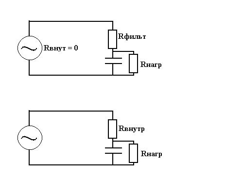

В общем, я вот что имею в виду:
ИзображениеЗдесь фильтр по сути работает одинаково, просто в одном случае генератор идеальный, поэтому элементом делителя будет специально введённый Rфильтра. А во втором случае элементом делителя будет внутреннее сопротивление генератора (я его изобразил как последовательно соединённые идеальный генератор и резистор).
А вот про делитель тока и напряжения:

Пока писал, вы написали еще два поста. Кстати, подряд писать сообщения запрещается правилами, надо править предыдущее, а то вызовите гнев модераторов. Правила вверху страницы красным.
Пока комментирую только первый сегодняшний пост.
Сейчас только наполовину правильно.
Касательно постоянной составляющей правильно, а вот с переменной - какие-то вольности в объяснении. Вы применяете термин "делитель тока", который на практике как-то не прижился.
Понятно, что вы имеете ввиду разветвление тока в разных соотношениях. Но и для переменной составляющей можно использовать понятие делитель напряжения, только нижняя часть его это параллельно соединенные сопротивление нагрузки и емкостное сопротивление.
Вот переход на эквивалентную схему:
Вычислить Z можно по формулам. Не забываем, что это векторные величины.
Можно перейти к другой эквивалентной схеме:
Здесь источник Е заменяется другим (эквивалентным) - с напряжением Е1 и вых. сопр. r1.
E1=E*R/(r+R), а r1 это параллельно соединенные r и R, т.е. r1=r*R/(r+R).
Тогда по этой эквивалентной схеме все становится предельно понятно.

Erling, в вашем первом сегодняшнем сообщении выводы правильные. Вообще, у вас удивительным образом чередуются правильные и неправильные объяснения. Толи вы мысль свою не можете выразить в общепринятых понятиях...
Erling писал(а):
а вот насчёт Rфильтр я не уверен. С т.з. напряжения чем его сопротивление больше, тем меньше переменного напряжения достанется конденсатору и нагрузке. Но влияет ли оно как-то на "постоянство" тока, идущего через нагрузку?
Распределение тока между конденсатором и нагрузкой (их соотношение) при изменении R не изменится. Только эти токи будут пропорционально зависить от напряжения на конденсаторе.
А напряжение на конденсаторе будет зависить от R. Это вы и сами поняли.
Все это расчитывается хорошо при помощи комплексных чисел, применяя законы Ома и Кирхгофа.
