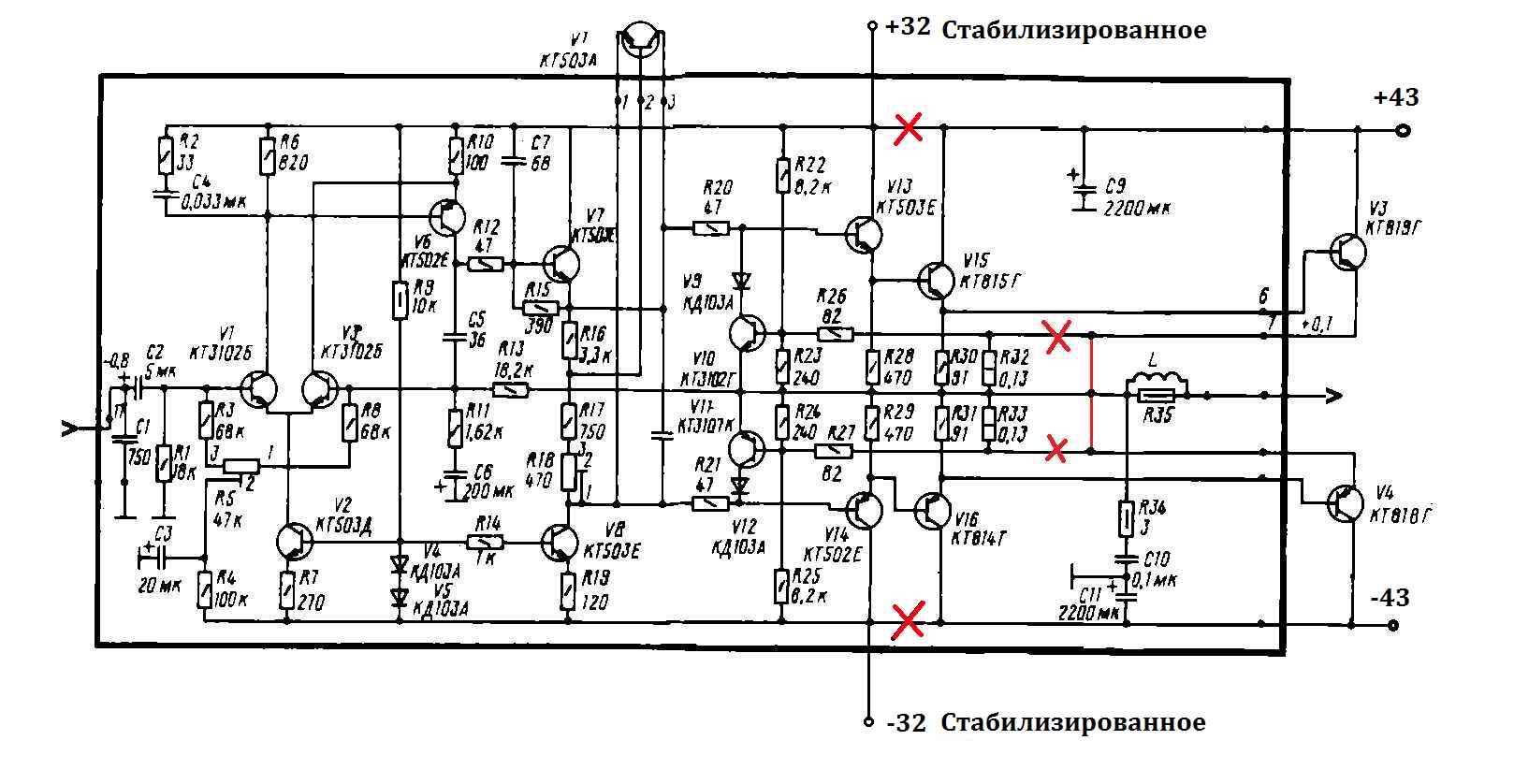

Ещё один отчёт о увеличении мощности Амфитон А1

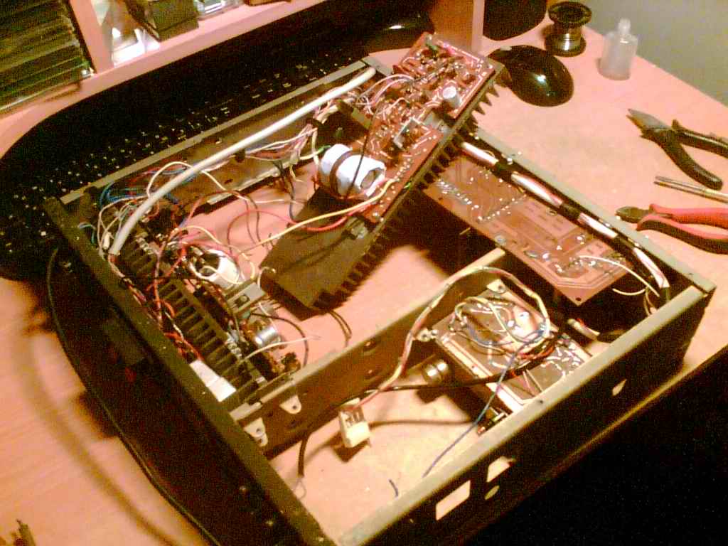

Был перемотан трансформатор. Из 2Х27в получил 2Х43в
Намотано по 65 витков на каждой катушке, вобщем это много. УМ сильно греется на средней мощности, так что к верхней крышке был прикручен куллер. Неправильно посчитал транс, хотел получить ~35..37в
Фото транса
Trans.jpg [149.43 KiB]
Далее сделан двуполярный стабилизатор для выбора нужного напряжения.
Фото стаба
Stab.jpg [21.51 KiB]
Немного переделан сам УМ
UM.jpg [119.26 KiB]
Конечно же оконечники на КТ819/818 невыдержали нагрузки в 4 Ом и сгорели.
Как появятся деньги, поставлю TIP 142/147
Сейчас о результате.
Сделан замер при выходе с стабилизатора 2Х28в
Всвязи с отсутствием просадки напряжения (раньше просаживалось всё же) мощность поднялась примерно на 30%
Усь при этом нормально работал.
Далее напряжение стабилизации было поднято до 2Х32в
По расчётам мощность должна была поднятся ещё на 40%
Но замер сделать неуспел и имею только субьективное мнение.
Да, мощность поднялась, причём хорошо заметно.
Внешне казалось что дифузор 30ГД-2 сейчас просто вылетит из корпуса )))

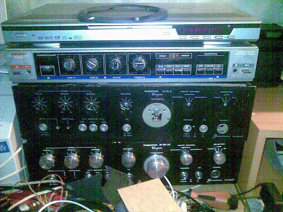

Ещё коекакие фотографии
Amfiton1.jpg [90.83 KiB]
Amfiton3.jpg [75.9 KiB]
