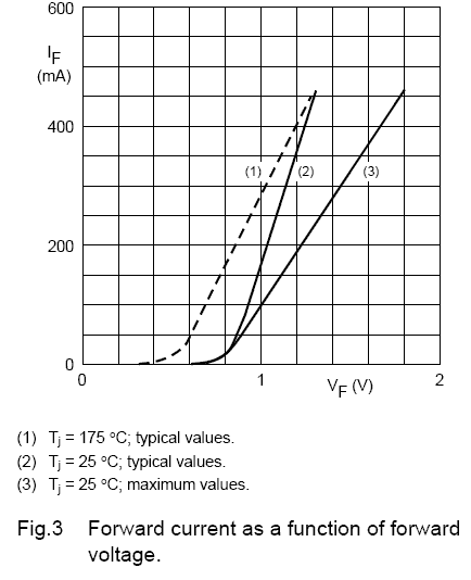

CrazyFizik писал(а):
Прямое будет расти: проводимость с ростом температуры будет падать (Ваш КО).
"КО" надо подучить матчасть чтобы стать настоящим К.О.

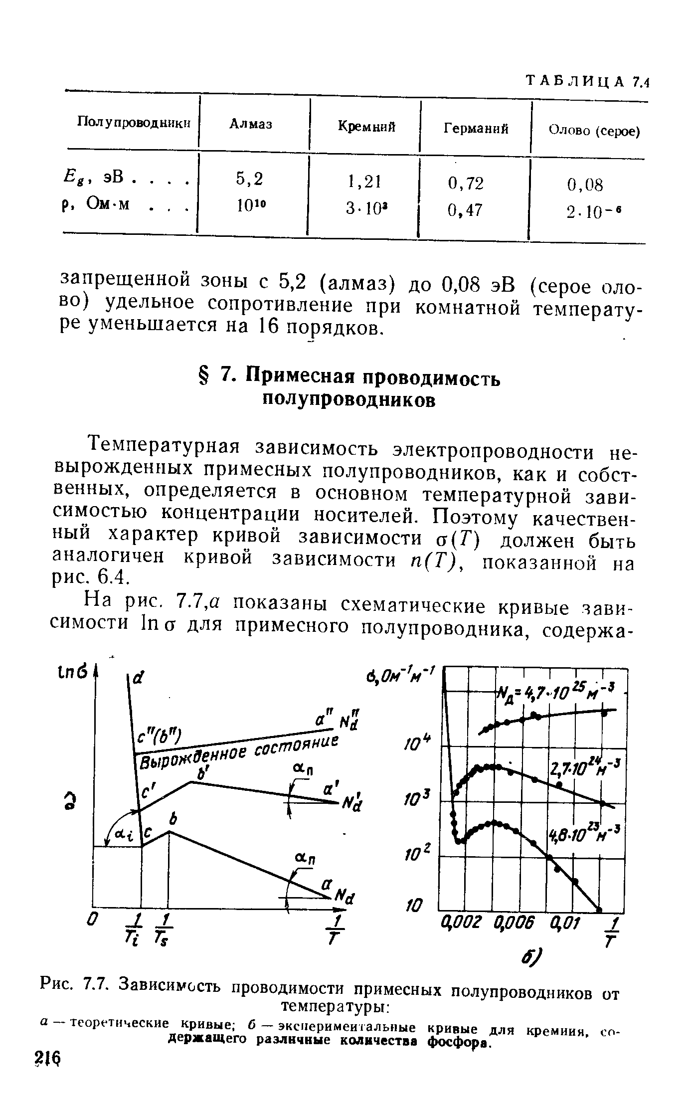

Вот кривые проводимости Ti - Ts - это наш температурный диапазон и есть, нетрудно увидеть, что на нем проводимость падает с ростом температуры, области ниже Ti и выше Ts - области с преобладающим одним типом проводимости в них характер зависимости проводимости от температуры меняется. Классика, ептыц, 2 или 3 курс.
download/file.php?id=103762
_____
P.S.
По началу у полупроводников проводимость растет за счет собственной проводимости, потом после определенных температур преобладающей проводимостью становится примесная, которая падает с ростом температур (как у металлов), ну а дальше снова рост. Конкретный характер зависит от типа полупроводника и уровня легирования. Если диод будет обедненным, то естественно с ростом температур )до определенного предела) падение напряжения будет падать, а у высоколегированных зависимость будет обратная. Вот в чем секрет.
