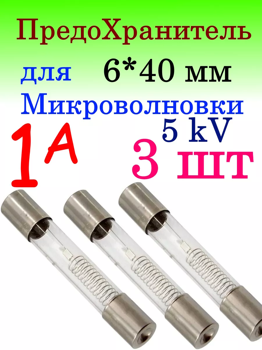

Добавлено after 4 hours 16 minutes 52 seconds:
СпойлерПриехали заказанные на Валдберисе предохранители на 1А. Один решил испытать на ток срабатывания, ибо по толщине проволочки они мне подозрительными показались. Дошел до 4А, уже и дымок из трубочки идет (видимо пружинка сильно разогрелась), а проволочка так и не расплавилась. Придется самому жучок правильный сделать! :facepalm:
