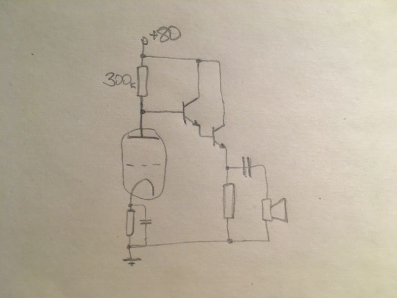

можно эмитерный(или истоковый) повторитель с анода, и те же 300 ohm при h21e=1000 ... но почти без потери усиления по напряжению.

AlexS4, что-то вроде этого вы имеете ввиду?

AlexS4,
вы анод с катодом путаете. анод сверху, где плюс, катод - где минус
относительно низкоомное подключение - через катод

clvr00, да!
Stierlitz, нет!
, не путаю ;) схема с общим катодом не усиливает тапряжение...

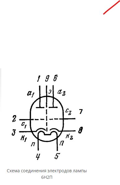

Возник вопрос, какое напряжение должно быть на контактах 4 и 5. По даташиту 6.3 вольта, но ведь это двойной триод и выводы 4 и 5 это подогреватель для сразу двух триодов. Почему не 12.6 вольт?
6н2п.png [26.53 KiB]
С уважением
 Заголовок сообщения: Re: Современне лампы в корпусе типа DIP
СообщениеДобавлено: Пт фев 04, 2022 14:18:52
Карма: 116
Рейтинг сообщений: 4525
Сообщений: 16234
Откуда: Екатеринбург
Потому что сделали его на 6.3 В. Об этом даже название лампы говорит: 6Н2П, а не 12Н2П.
