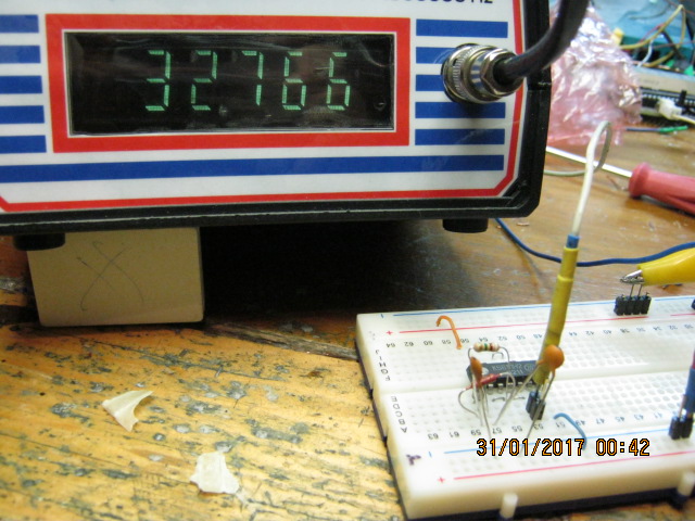

Собрал генератор по схеме на микрухе К561ла7 и часовом кварце,но не генерит! Пробовал заменить 4 раза кварца одной частоты(32768 Гц),но все равно не запускается! Почему генератор не хочет запускать?
Схема неправильная- вместо 62 пФ должны стоять от 10 до 22 пФ, вместо 5,1 МОм должно быть 10~20 МОм, и ещё должОн :))) быть резистор от 100 до 510 кОм последовательно с кварцем- (генератор Пирса)
Я сделал "тестер часовых кварцев" вот так:
Печатка и схема:
Тестер НЧ кварцев.lay [41.6 KiB]
Подключаешь к частотомеру
и осциллографу, и смотришь, какую частоту и с каким "качеством" ЭТО "генерит" :)))
