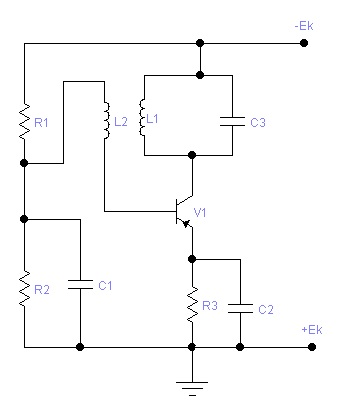

СообщениеДобавлено: Сб окт 23, 2010 20:40:21
Зарегистрирован: Сб окт 23, 2010 20:14:06
Здравствуйте, братцы-котики.
Помогите пожалуйста разобраться с маленьким простым для Вас вопросиком.
К этому посту приложена схемка блокинг-генератора рассчитать все элементы которого я вроде бы понял как за исключением конденсатора С1. В описании к схеме про него написано следующее: "С помощью конденсатора С1 емкостное сопротивление, которого на высокой частоте незначительно, заземляется один конец базовой обмотки." Подскажите пожалуйста как нужно определить его емкость? Или может можно вообще без него обойтись?
bloking.jpg [17.74 KiB]
 Заголовок сообщения: Re: Блокинг-генератор
СообщениеДобавлено: Чт янв 27, 2011 17:20:12
Рейтинг сообщений: 9
Зарегистрирован: Пн июл 14, 2008 18:12:37
Сообщений: 2296
боюсь не обойтись. реактивное сопротивление на переменке для кондёра определяется так :
1/(2*pi*f*C)
где pi - 3.14
f - частота в герцах
С - ёмкость в ФАРАДАХ
есть вопросы ? чего-то не знаешь ? прежде всего смотри это
СообщениеДобавлено: Чт янв 27, 2011 18:25:17
Карма: 14
Рейтинг сообщений: 230
Сообщений: 1815
Откуда: Россия.
Положительная обратная связь уменьшится. Иногда можно его не ставить если R2 сотни ом или количество витков L2 увеличить. Величина от частоты работы блокинг-генератора зависит. Вличина в большую сторону не критична. Чем больше, тем лучше, хотя конечно и меру знать нужно, а вот шунтировать L1 конденсатором в блокинг-генераторе не нужно, если только специально фронты не нужно затягивать, да и резистор и конденсатор в цепи эмиттера лишние. Это же релаксационный конденсатор.
