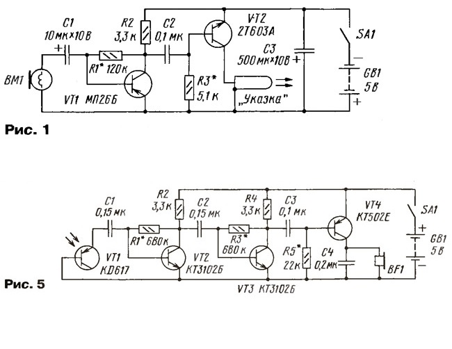

Доброго времени суток котодрузья! Объясните пожалуйста что такое предоконечный трансформатор? Сколько в нем витков? Нашёл в старой книжке схему усилителя с большим коэффициентом усиления, в нем используется предоконечный трансформатор, а что это такое не написано.
