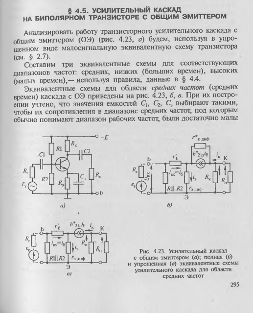

Зачем мне переписывать , то что писали учёные до меня:
Снимок1.PNG [175.42 KiB]

Вообщем Гусева откройте стр 295. Там всё расписано, зачем мне переписывать и выводить то же самое. Согласен, с точки зрения эксперимента , должно получиться 9 с копейками, но где тогда ошибка в теории ???? Если грубо , то Ku = B * Rк/(Rд1||Rд2||(Rэ*B) ) , если принять , что делитель достаточно высокоомный, то им можно пренебречь, т.е. если Rд ->беск. и найти предел , то как раз получится RэB , B сократится и получится Ku=Rк/(rэ+Rэ) ~= 9, но тогда возникает вопрос, когда следует учитывать сопротивление делителя или не учитывать, когда Rд на 2 порядка больше Rэ ???? Тогда если это так, электроника , это не точная наука, а сплошная оценка значений .

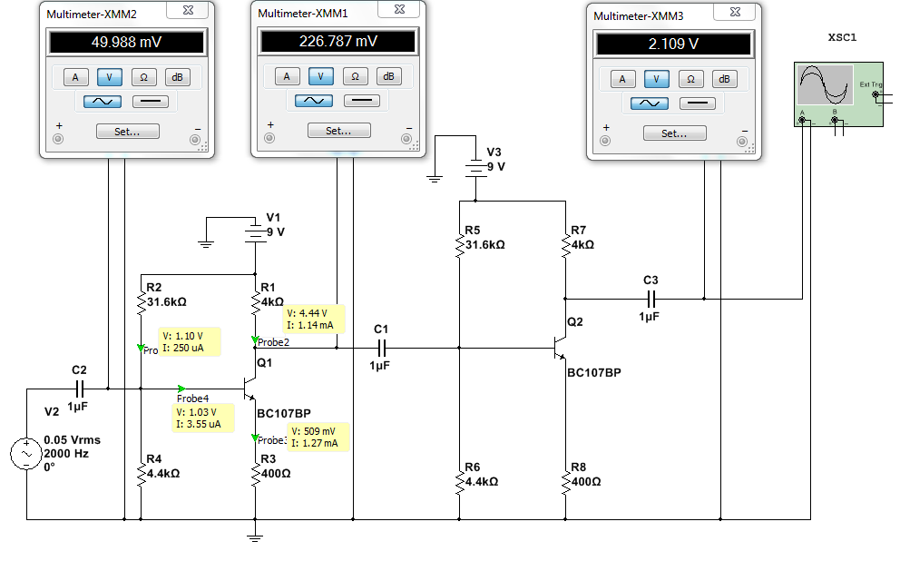

Почитайте про ООС(отрицательную обратную связь) в усилителях и её влияние на усилитель.
Резистор R3 как раз и создает ООС в данном приведенном Вами каскаде по постоянному и что главное по переменному току, т.к. он не зашунтирован конденсатором.
Зашунтируйте его конденсатором в сотни микрофарад в симуляторе и посмотрите результат.
Т.е. уберите ООС по переменному току и тогда думаю получите нужное Вам усиление равное 50.
Ku = 40 * 4000/3150 =~ 51

Прочитаю обязательно , спасибо. Но бог с ним с этим разобрались. Двигаем дальше.
Теперь когда следующий каскад бахнули, оцениваем Ku первого каскада Ku = Rк||(B*Rэ2)/Rэ1 =~ 7.5 ,по приборам смотрим , не то, тогда так Rк||[ (B*Rэ2)||Rд2 ]/Rэ1 = 4.1 , то , что необходимо. И как здесь тогда быть??? хоть и сопротивление делителя достаточно велико в этом случае про него забывать как видно не стоит , как быть???
Снимок4.PNG [63.44 KiB]
. Я вас уверяю Кu в этом случае будет равен ~ 200 , Ku= B * Rk/ (rэ*B), rэ = 0,025/0.0013 = 20 , тогда Ku = 4000/20 = 200. Про ООС я вкурсе.

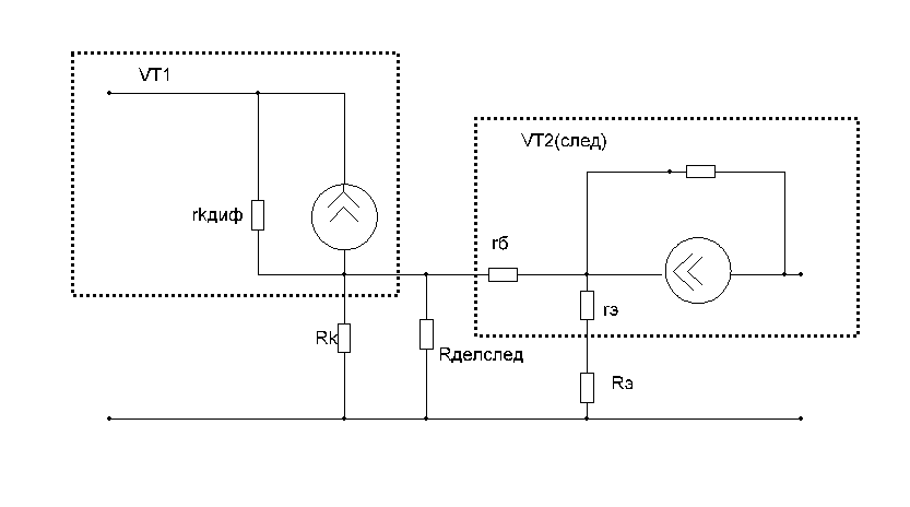

И если кто может , объясните почему Rк предыдущего каскада не соединён парал. следующему ??? Хотя с эквивалентных схем видно ,что парал. :))
Снимок.PNG [15.96 KiB]
А ты не думал, что если по этой формуле считать, то, приняв резисторы делителя 3,4 Ом и 31,6 Ом получи9шь усиление уже 50 000 ?
Не читал Гусева, но не думаю, что он такую ерунду написал.
Делится на входное сопротивление именно транзистора, делитель там ни при чем, он только уменьшает входное сопротивление каскада, и тем самым уменьшает усиление предыдущего усилителя.
Ещё. Усиление в симуляторе будет меньше, чем в твоих упрощенных расчетах, потому что он учитывает rб и r диф.к.
Они хоть и не сильно, но влияют.
думайте, не думайте, я такой секой, откройте да прочитайте и действительно эта формула правильная . Кстати Забродин тоже самое писал, не думаю , что мы умнее их. Просто помимо экспериментов , надо ещё какую то теоретическую подпитку иметь, а где она???? Просто так критиковать и брать потолковые формулы. Я не капли не сомневаюсь в ваших знаниях , опыте и таланте,да и кто я такой , чтобы это делать, но всё же :
